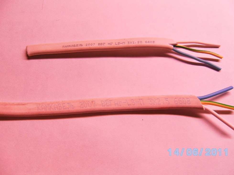

Holodilnik написал : Если образно, то из щитка до расключения торчит такое
Что торчит из щитка - знаю :)
Holodilnik написал : Я вяжу заковыристые щиты с обычной звонилкой. Вешаю тестер на розетку/группу, и на щите просто ищу концы.
ИМХО, вы же работаете с электропроектом по схеме на которой обозначены групповые линии НОМЕРАМИ.
Не знаю более разумного способа чем при прокладке сразу маркировать линии номером группы тонким несмываемым маркером - например для CD дисков. Времени экономится - вагон.

BV написал : Не знаю более разумного способа чем при прокладке сразу маркировать линии номером группы тонким несмываемым маркером - например для CD дисков. Времени экономится - вагон.
Прекрасно вас понимаю! (c) Вопрос в том, где именно их маркировать. Вроде все понимают, что надо до щита, чтобы с изоляцией не слетела маркировка. но почему-то упорно маркируют концы. Я такой же )))

Holodilnik написал : Вопрос в том, где именно их маркировать. Вроде все понимают, что надо до щита, чтобы с изоляцией не слетела маркировка. но почему-то упорно маркируют концы. Я такой же )))
Я видел такой стиль работы. Работали двое разных людей с интервалом во времени. Монтажник линий маркирует концы. Тот кто разводит щит - вешает круглые мягкие бирки где ему удобно (сразу после входа в щит), затем срезает изоляцию до бирки. Бирка на стяжке хороша тем, что её можно повернуть или подвинуть.
Специально для недопущения оного - дублирую, т.е. 1 маркировка на конце, 2-я с учетом "среза"

Брейгель
Брейгель
Регистрация: 08.01.2006
Тула
Сообщений: 4863
14.06.2011 в 02:04:45
Ну вот вам, страдальцы. Маркёром или ручкой шариковой хоть весь кабель изрисовать можно. Много времени не займёт. Тут уж ленью не отговоришся. Позаковыристей болезнь будет.
