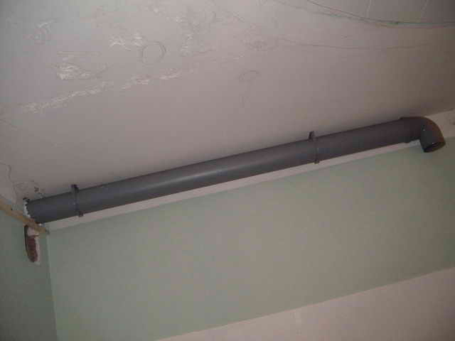

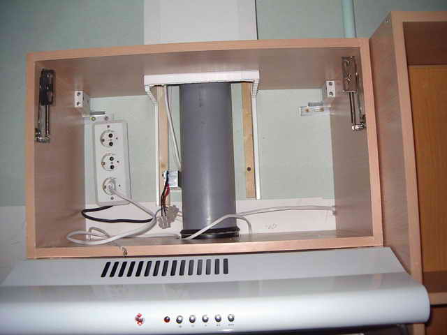

Пингвин
Пингвин
Белгород
Сообщений: 545
04.07.2006 в 08:55:39
Я делал из фановых труб. Вот фото, на которых что-то видно (специально не фотографировал). Каждый делает, как знает и как может, и я позволю себе, исходя из подчёрпнутого опыта, усомниться в достаточной эффективности конструкции, сделанной Iroko. Во-первых кусок гофры - шум от вибрации (хотя маленький отрезок может не шуметь), скопище пыли и выхлопов, которые их гофры не вымыть и не вычистить, во-вторых - резкие повороты и малый радиус их. Прочитал, что поворот (резкий) на 90 гр. = 3 метрам вытяжки. Поэтому ставил себе колена с относительно большим диаметром и плавным переходом. Не хочу сказать (чтобы не вызывать обширных дискуссий и критики), что это отличный авриант, но то, что он хороший - точно! НО! Повторяю ещё раз: хозяин - барин!
Пингвин
Пингвин
Белгород
Сообщений: 545
04.07.2006 в 08:57:01
Пардон, забыл картинки :(
