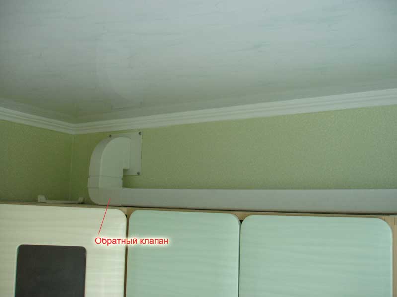

2 Iroko:
а что за устройство рядом спереходником с плоского сечения на круглое?
белая коробочка?

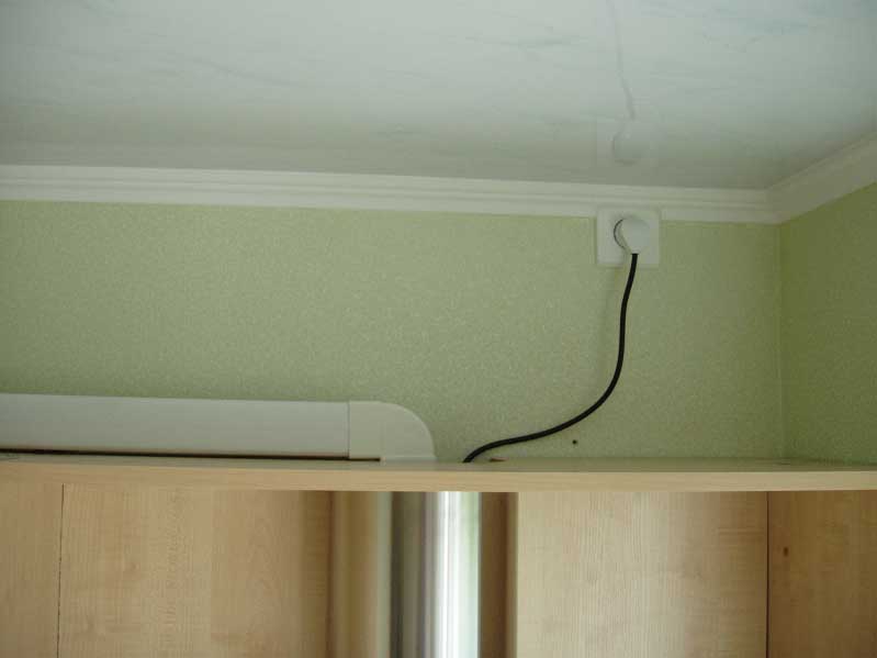

Воздухопровод жёстким коробом 110*55 мм от вытяжки в вентиляционную отдушину. Общая длина 2 метра. Короб маловат, конечно, но работает нормально. По поводу шума -- жироулавливающие решётки на вытяжке шумят сильнее всего, самый сильный источник шума. Короб практически не шумит. Короб + детали обошёлся хозяйке где-то рублей в 700. Короб 200*60 мм работал бы ещё лучше, но к нему труднее найти "фитинги" ;) (изгибы, переходы) и он крупнее, заметнее. Маленький же короб за полками не виден (если не подпрыгивать;)).
Сообщений: 139638
11.07.2006 в 12:06:09
2Wazawai
Где брали детали и зачем розетку к потолку засунули?

Iroko
Iroko
Сообщений: 845
12.07.2006 в 16:22:48
2deep
Вы про разветкоробку? Тамже ещё шкафчики будут,вот ,электрика там всякая будет,разетки и пр.

У Пингвина грамотно сделано....у меня также...сделал канализационной трубой, а сосед(квартиры одинаковые) сделал гофрой....у него было намного шумнее, он даже вытяжку поменял на такую же , как у меня...не помогло. А минус пластикового вентканала в том , что он некруглый, доп.сужение приводит к доп.шумам...
