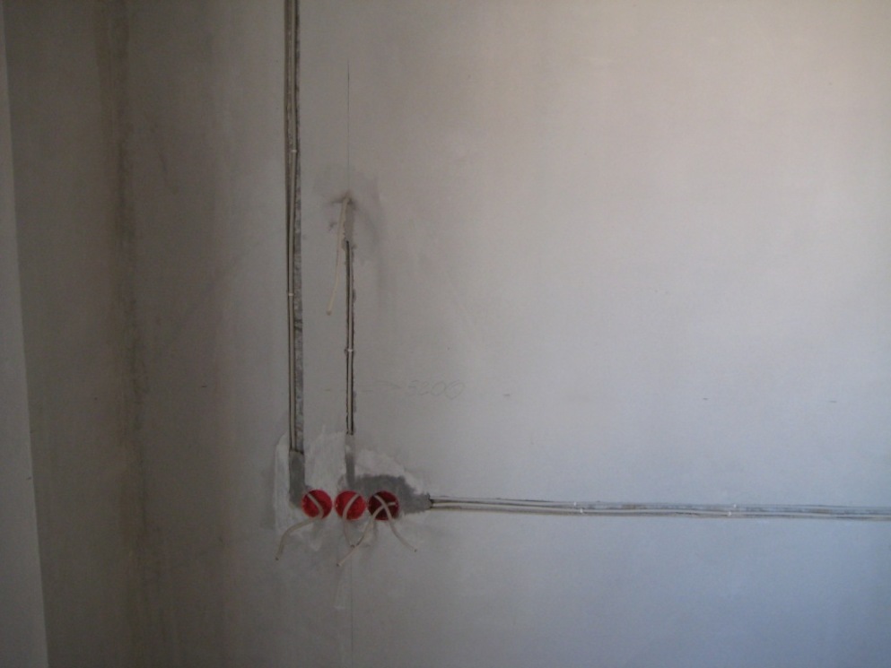

mihasoft написал : может и штробы под кабеля таким же способом делать?
А почему не делать? Берёте бур необходимого диаметра под нужную ширину штрабы и делаете перфорацию на нужную глубину ( когда в экстаз войдёте отверстия автоматически одинаковой глубины будут получаться ). Потом ставите бур под углом примерно 30 градусов и в том же режиме убираете все перемычки. Для окультуривания штрабы можно, не меняя положение бура, прогуляться пару раз туда-сюда по штрабе. Главное следить, чтобы бур был всегда на одной линии со штрабой, а то куски будет отваливать по краям. Когда диски лень переставлять на штраборезе из-за метра-двух штрабы, так я перфоратором делаю и получается быстрее. Вот, к примеру ...

21.06.2011 в 18:57:14
А как же насадка на перфоратор для выбивания штроб - он менее удобен чем ваш способ? Просто у меня ее еще нет, собрался купить.. Не нужно?

21.06.2011 в 19:22:14
mihasoft написал : А как же насадка на перфоратор для выбивания штроб - он менее удобен чем ваш способ?
Если вы про канальное зубило, то по кирпичу или гипсолиту, например, оно пойдёт, как и по штукатурке, но бетон уже будет не по зубам. И ширина штрабы получится такая, какая получится, а не такая, какая нужна.
