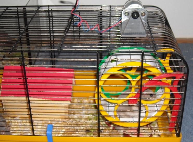

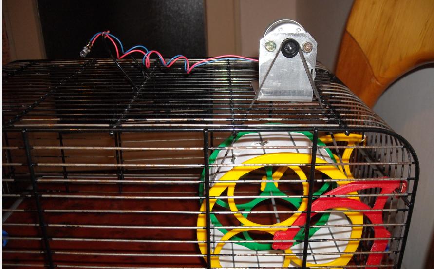

будете смеяться, но мой инженерный УМИЩЕ нашел лучшее применение дармовому источнику энергии..
Генератор - мотор от старого кассетника Привод - беличье колесо установленной мощности в 3 хомячьи силы.. Ременная передача выполнена кожанным тонким ремешком ( хомяк существо травоядное - потому кожу даже не пытается грызть ) Источник света - кетайский светодиод от фонарика.. На фотках первоначальное исполнение альтернативного источника энергии.В процессе эксплуатации установка была доработана накопительным устройством в виде батареи конденсаторов емкостью 10 000 мкФ и вентильного диода - что заметно сгладило нелинейные характеристики выдачи энергии зверушками.. ( диод светил только при беге хомячка, а когда тот останавливался покурить, света уже небыло..С конденсатором же - заряд плавно поднимается и плавно исчезает, перекрывая паузы в работе зверя.. ) В итоге имеем халявный ночник в комнате..спать они ложатся аж под утро, так что целую ночь в комнате работает подсветка..
