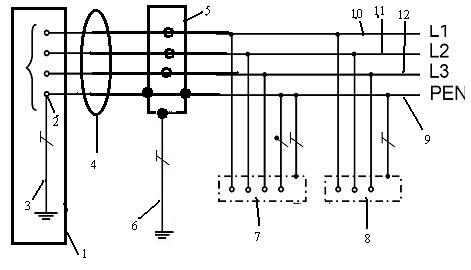

05.07.2011 в 06:45:44
mxsn написал : Вопрос: и что, эти железяки-реки согласно нормативам СССР совсем не обязатаельно связаны с настоящей землей пусть где-то там далеко на подстанции?
У Вас дом собран (скорее всего) по системе TN-С.
Система TN-С, в которой нулевой защитный и нулевой рабочий проводники совмещены в одном проводнике на всем ее протяжении.
1-Подстанция. 2-Глухозаземленная нейтраль трансформатора.
3-Контур заземления на подстанции. Это и есть контур заземления (земля) который Вас интересует. 4-Кабель идущий с подстанции. Их должно быть 2 (рабочий и резервный). В некоторых домах особенно с электроплитами участвуют в работе оба.
5-ВРУ (щитовая) дома. 6-Повторный контур заземления ВРУ дома. Но в 90 случаев его нет. Уточнить можно в УК, ЖЭКе. 7-Этажный щит в 17 этажных домах с электроплитами к примеру.
8-Этажный щит в 5 этажных домах (хрущевки) с газом к примеру. 9-Нулевой рабочий провод, выполняющий функцию защитного (зануление).
10-Фаза А. 11-Фаза В. 12-Фаза С.

2Bladiclab Спасибо за развёрнутый ответ, но пока всё равно не очень понятно - тянуть ли мне по квартире в моём доме двухжильный или всё-таки трёхжильный (с отдельной жилой под землю) провод? Вроде логичнее делать 3-х жильный, т.к. при пробое на корпус прибора в этом случае появляется связь между этим корпусом и нулём (с двухжильной же проводкой - никакой связи). Но тут появляется главный вопрос: а куда цеплять эту третью жилу с землёй? Первое, что приходит в голову (из приведённой Вами схемы) - это на лестничном щитке к рабочему нулю (PEN), т.е. выходят из счётчика два провода - на одном 220В, на втором ничего, соответственно этот самый на котором ничего и есть тот самый PEN, в котором по схеме TN-C совмещены ноль и защитное заземление, правильно? Но с другой стороны, а что будет в этом случае, если "пьяный электрик", "хулиган" и т.п. возьмёт да и поменяет местами фазу и ноль например НА ВХОДЕ моего квартирного счётчика? Получится что на всех корпусах заземлённых приборов будет 220В... Именно поэтому (насколько я понимаю), все и прикручиваются НЕ к рабочему нулю на лестничном щитке, а к тем железякам, что внутри лестничного щита, т.к.: 1). Из общих соображений, они должны быть соединены (пусть где-то там далеко, например в щитовой ВСЕГО дома и т.п.) с PEN проводником, с трубами, арматурой и т.д. Поправьте меня если я не прав тут, но... но как-то кажется ну очень логичным, что МЕТАЛЛИЧЕСКИЙ корпус/основание/направляющие СИЛОВОГО электрического щита НЕ может "висеть в воздухе", а должен быть где-то соединён намертво с PEN жилой, идущей к подстанции. 2). Если же всё-таки (гипотетически) найдётся какой-нибудь "пьяный электрик", который всё-таки умудрится как-то так там что-то воткнуть/поменять в щитовой всего дома, что на железяки/трубы/арматуру (соединённые с землёй на подстанции) пойдёт 220В, то в момент касания/включения такой его схемы будет "большой бабах" и срабатывание защиты на той же подстанции, т.е. на корпусах техники в моей квартире 220В сидеть не будет.
Всё правильно? Таким образом, получается, что мне надо найти у себя на лестничной клетке ту "железяку", которая пусть где-то там внутри, но конструктивно и по архитектурному проекту связана с PEN жилой, идущей от подстанции, так? Мне казалось, что наиболее логичным будет, если такая "железяка" будет теми металлическими конструкциями, к которым закрепляется счётчик, автоматы и т.п. (ведь как писал выше - было бы крайне странно, если они по проекту дома не были где-то связаны с PEN проводником, идущим от подстанции). Или я где-то ошибаюсь всё-таки?

Иногда щиты зануляют на N (при тех сечения ни о каком PEN речь не идет). Если вас дернет от прикосновения к трубе (будь то ГВС /ХВС отопление) или к своей ванне. В протоколе о причине смерти будет написано внезапная остановка сердца. Если вы от 50 и старше скажут закономерно. Если младше, то какой молодой а сердечко слабенькое. Ини кто ни куда не сядет. :(

Иногда щиты зануляют на N Т.е. пусть и относительно малым сечением, но всё-таки связь между корпусом/конструкцией щита и PEN жилой от подстанции должна быть, так? Соответственно, если на корпус/конструкцию щита повесить третью жилу от проводки в своей квартире - хуже (чем если её вообще никакой нет) не будет точно, правильно?

05.07.2011 в 11:41:31
Если вы к примеру замериете напряжение между
Щит - ноль Щит- ГВС Щит- ХВС Щит - отопление Ноль- ГВС Ноль- ХВС Ноль - отопление и везде будет не боллее 2-5 В, можно рискнуть защитный проводник прикрутить к корпусу щита. Но я рекомендую прокладывать 3х жильные кабели, но нигде их не подключать. И ждать реконструкции или просто ремонта. Вы покажите свой этажный щит
