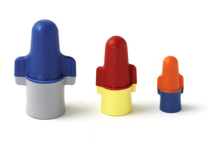

ios написал : Соеденения в коробке-скрутки на изоленте.
Варить, паять, СИЗы навернуть- религия не позволяет?

На будущее думаю приобрести паяльник.Сколько эти СИЗы стоят? И в чём минусы скрутки на изоленте?

ios написал : Сколько эти СИЗы стоят?
Рупь-два КВТ... 0,5 руб. Казанские.
ios написал : И в чём минусы скрутки на изоленте?
Изолента, это- изоляция. И к способу соединения не имеет никакого отношения. Не зафиксированная скрутка- запрещена, как способ соединения. Со временем контакт ухудшается, до полной потери, возможно возгорание.

Не представляю себе как со временем будет раскручиваться скрутка. Это: http://images.yandex.ru/yandsearch?rpt=simage&img_url=www.cylibin.ru%2Fimage%2Fcache%2Fdata%2Ffirebird%2F3008-500x500.jpg&ed=1&text=%D0%A1%D0%98%D0%97%20%D0%B4%D0%BB%D1%8F%20%D0%BA%D0%B0%D0%B1%D0%B5%D0%BB%D1%8F&p=13 ? Пробовал-полное Г.
Вот эти симпатичны: http://images.yandex.ru/yandsearch?ed=1&text=%D1%81%D0%BE%D0%B5%D0%B4%D0%B8%D0%BD%D0%B5%D0%BD%D0%B8%D1%8F%20%D0%BA%D0%B0%D0%B1%D0%B5%D0%BB%D1%8F&p=33&img_url=www.kotedgdom.ru%2Ffoto%2Fmysik-05%2F279%2F11315&rpt=simage
Рубль-колпачки на мощность 1 квт,правильно расшифровал?

ios написал : Пробовал-полное Г.
а такие:

В руках не держал,но по фото вижу минус-под каждую скрутку нужно подбирать определённый размер этого колпачка,тоесть они не универсальны.

ios написал : под каждую скрутку нужно подбирать определённый размер этого колпачка,тоесть они не универсальны.
хорошее заявление, учитывая что это самые универсальные, сдедний от 2х до 16ти мм, Вам этого мало?
