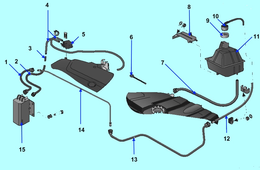

..какая бессливная рампа, народ, вы о чём? SamTacoy на "девятке" ездит..
..учите, наконец, матчасть: 2109i, 1118, 2170
ИМХО, по уму, надо проверять магистраль от дроссельного узла до бака (элементы 6 - 13);
..ну, или дырка в пробке..

Gleden написал : ..какая бессливная рампа, народ, вы о чём?
Да, ладно. Скатились чуть на другие системы и не более. То, что на девятке все и так знают. Только вот почему бензин закипел, температура кипения которого - 180 градусов?
Мне кажется, что это просто бурление.
Gleden написал : ИМХО, по уму, надо проверять магистраль от дроссельного узла до бака (элементы 6 - 13);
Да, конечно.

Графоманство не знает удержу. Уж прочистите б.систему вентиляции топливного бака.За сим тему можно закрывать.

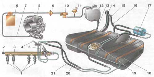

Всем доброго времени суток! Черт его знает....., :cool:, покатался по Московским пробкам при +34, ни чего не делал, проблема сама пропала. На всякий случай поменял топливный фильтр.
Думаю так - набилась грязь между глушителем и бензобаком (в грязи сидел по самыя памадоры!!! :) ), просохла, и через неё нагрелся бензобак.

теплопроводность земли не такая высокая, чтобы мог осуществится Ваш вариант,SamTacoy. а то, что эта самая грязь могла пережать вент.трубы-это запросто. а когда грязь выбили-ушло и пережатие. проблема тоже ушла.
