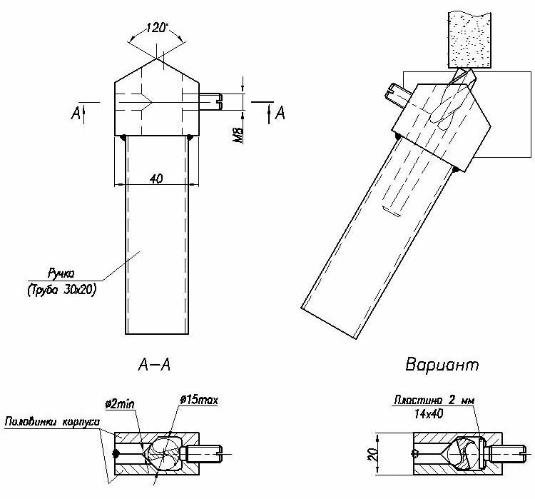

Парни - вот ещё полезная железяка :applause: от В. Маслова в дополнение к видеоурокам Виктора Леонтьева http://mvladimir123.narod.ru/photoalbum4.html

chico63 написал : полезная железяка
Очевидная польза - уверенный поворот на 180°, особо для мелких свёрел. Но, похоже, при опирании приспособы на подручник позиция сверла по высоте и, соответственно, задний угол будут разными с двух сторон. Касаемо этих крылышек... Автор упирает на их длину, типа так точнее. Но если ровнять две линии, то погрешность определяется более короткой из них (т.е. толщиной круга), хоть метровой длины вторую сделай. Таких державок с опорной призмой можно ещё насочинять (рисунок - первое что в голову пришло). Корпус из двух частей по толщине, сваренных или склёпанных промеж собой. Отверстия сверлятся уже в сборе. Недостаток - для крупных свёрел установочный винт наверняка попадёт в канавку и развернёт сверло на произвольный угол. Поэтому пришлось добаить ещё дополнительную пластинку. Но зато опорные плоскости корпуса всегда ложатся на подручник одинаково и независимо от диаметра сверла.

20.07.2011 в 11:46:11
Malevich - ну та приспособа в чистом виде годится только тем, кто не сможет пока своими руками сделать подобную.Ну а нам то с вами нужна только идейка-зацепка . Конечно - там и барашки мешаются, нужно их заменить парой винтиков или имбусовых болтиков, и саму приспособу сделать поменьше-поаккуратнее, и зажимать сверло всё-таки лучше не одним винтом а призмой, как у Маслова , а может быть ещё лучше - какой нить цанговый миниатюрный зажимчик приспособить - типа цангового патрончика на фрезерном станке ? Вот и палец я думаю заменить вращающейся на оси втулкой . А опоры этой оси закрепить на небольшой пластине, которая будет, в свою очередь , крепиться к подручнику.Там же на пластине нужно предусмотреть и боковую регулируемую опору для установки угла заточки . Тогда и другие приспособы может и не понадобятся ? Ну сейчас пока некогда над этим думать - есть срочная работа ( упоминал уже ) . Но как доделаю, так и приспособой для заточки свёрл займусь .

22.07.2011 в 19:13:30
Очень хороший материал по подаче геометрии сверла. Ещё можно посмотреть обсуждение на http://www.chipmaker.ru/topic/64973/ Однако, считаю это полезным только для тех, кто начинает точить свёрла. Впоследствии, когда пытливому обучаемому станет всё ясно по геометрии сверла, он многое изменит, но, возможно, придётся избавляться от начальных привычек, если долго будет "сидеть" на начальном этапе. Например, у меня создалось впечатление, что автор левша. Я в 71 году научился точить свёрла и никогда (когда ещё работал на заводе и от моего умения точить свёрла зависела зарплата) не видел, чтобы правши точили свёрла с подручником, да ещё держали за хвостовик левой рукой. Думаю, что левши тоже без подручника. Может быть держат хвостовик левой рукой. Но для начала - всё верно - надо понять углы!!! Можно и с подручником заточить задние поверхности по спирали Архимеда, но неудобно. Вобщем мне мешается подручник, когда точишь свёрла! Особенно, когда перетачиваешь перемычку, делая из неё "морковку", и прилегающую поверхность стружковыводной канавки. Для опоры и "точки отсчёта" достаточно касаться точила какой-нибудь точкой левой руки (например оттопыренным пальцем). А как по спирали Архимеда с подручником точить свёрла близкие к милиметру, я просто не представляю.
