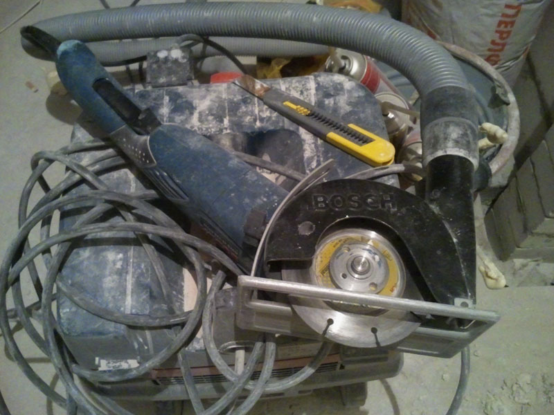

вот как, по-моему, должен выглядеть продуманный пылеотсасывающий кожух для обычной болгарки.
любая болгарка в сочетании с таким кожухом - самый настоящий бороздодел. пускай у кожуха нет подпружиненной сплошной части, пускай нет роликов и не ставятся два диска, зато погружение устойчивое, резы точные, скольжение плавное, и пыль летает бывает только на первой секунде при заходе в материал, да и то мало-мало (как от перфоратора) и вовсе не в лицо. :) странно, да? кстати, у этой конкретной болгарки есть защита от обратного удара, хоть я и не помню, чтобы хоть раз срабатывала (перекосить диск с такой платформой очень-очень сложно).
ну почему интерсколу так сложно спроектировать кожух по-человечески?

Бегемот86 написал : Все-таки надо отдавать на тест вводимые в производство образцы до начала выпуска.
Там и без тестов всё предельно очевидно.
prestol написал : ну почему интерсколу так сложно спроектировать кожух по-человечески?
Потому что экономят каждую копейку, а кроилово всегда приводит к попадалову. Не производителя, конечно, а нас, потребителей. Особенно тех, кто не разбирается и покупает подобный эрзац. Не моё дело конечно, но я и за куда меньшие недостатки не стал бы связываться впредь никогда, не говоря о таком эксцессе, что произошёл с вами. Но Вы видимо смелый дядька :)

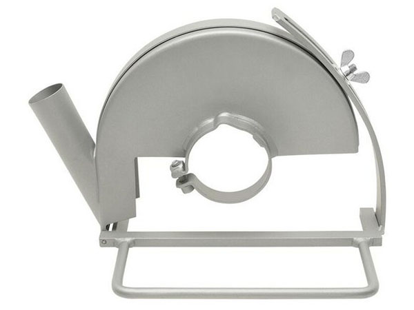

ну лично я, объективности ради, не был бы столь категоричен в отношении интерскола. простой пример. любимый мной бош-павертул тоже еще те жуки: найдите 10 отличий между кожухом под брендом боша с кожухом от интерскола (фото из каталога бошевской оснастки):
а теперь посмотрите цену на этот "супербошевский" кожух. он стоит 200 евро. я думаю, что это больше, чем стоит вся интерсколовская УОМ-230/2100 с практически идентичным кожухом плюс еще можно докупить целый комплект разных дисков к ней, и еще останется пару раз жене на цветы и ребенку на мороженое. получается, что такая же фигня от боша стоит на порядок больше фигни интерсколовской. о чем это говорит? что у интерскола есть совесть хоть не задирать цену до небес за свою фигню. :)
было реально страшно, я даже один рез не довел на 5 сантиметров, не был уверен в себе.

prestol написал : Далее, что вызвало мелкое неудобство - смена положения кожуха.
Стремная ситуация, но зачем Вам его менять? Закрепили - работаете. Другое - диск снять - вообще 10 секунд.
Причина - слишком короткий шнур питания.
С удовольствием передаю в техотдел, честно говоря совершенно замаялся с ними спорить по поводу шнура каждой машины.
не знаю как на счет интерсколовского
ПУ-20/1000 3,2м, ПУ-32/1200 5м, ПУ-45/1400 5 м.
Платформа скорее всего просто погнулась по дороге, DHL еще и не то вытворяет.
Вот такой вот у меня получился обзорчик нелицеприятный. Уж да простит меня Интерскол, но кожух этой машинки не годится совсем для тех целей, для которых он задумывался, насколько я понимаю ...
Большое спасибо за такой подробный обзор, сильно надеюсь, что он поможет нам изменить конструкцию к лучшему.
