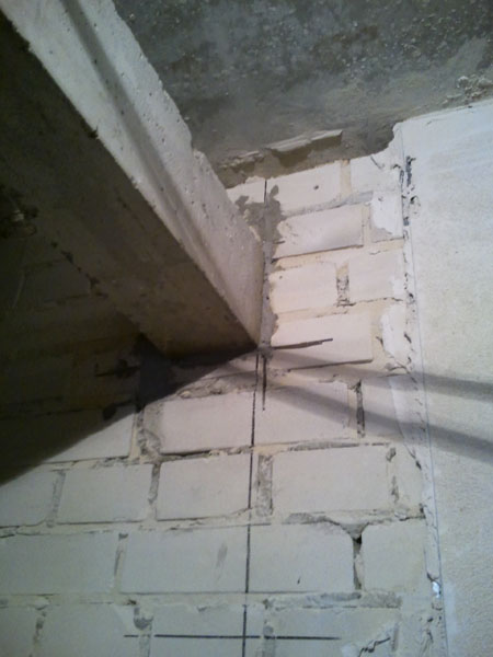

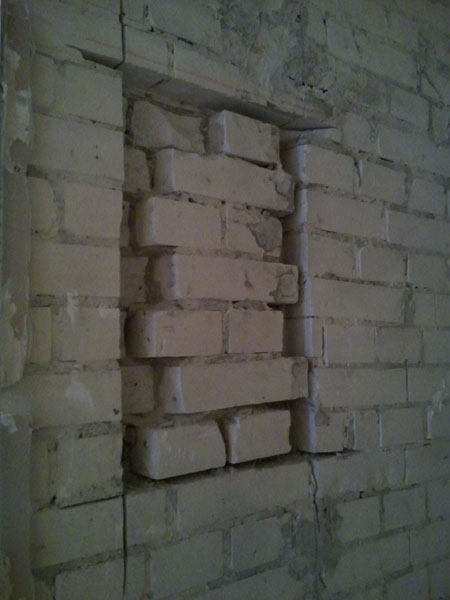

я знаю, что не штраборез. просто вы в свое время рекомендовали мне вашу УОМ для вырезания ниши в стене. я просто написал отзыв, насколько УОМ для этого приспособлена (или не совсем приспособлена). исключительно с целью обратить внимание на нюансы. я нигде не сказал, что интерсколовская УОМ не способна делать борозды в стене. ниша вырезана. вот.
я цел. все хорошо. но было некомфортно. единственное серьезное преимущество УОМа перед голой УШМ - отсутсвие 90% пыли. а ведь при немного другом устройстве кожуха преимуществ могло бы быть намного больше. и комфорта больше. вот я к чему.
вот приведу пример еще один:
это одна из балок над дверным проемом, которую я врезал в капитальную стену еще "покойной" УШМ-кой. так вот, для обрезания самой балки в размер УОМ подходит замечательно (длина плоскости материала не более длины платформы). а вот чтобы выпилить нишу под балку в стене - тут у УОМ проблема короткого шнура и кривой платформы с острыми краями. ну хотя бы шнур удлиннить (чтобы от пылесоса до потолка доставал) и подошве скруглить кромки (ну хоть переднюю и заднюю), чтобы как лыжа по неровностям переезжала, а не об каждый микрон затыкалась и в штукатурку забуривалась как сейчас.
а бош тут причем? кстати, у приведенного вами боша у платформы кромки округлые, при движении в каждую песчинку не упираются. да и пылесос на шнуре питания наверняка не висит (при резах под потолком). ;)
Serg написал : А просто болгаркой резать стену страшно не было?
не было, пока она не разломалась. опаска была, но страха не было. а теперь я просто боюсь любой интерскол 230 мм. :) да и там процесс не скрыт кожухом был - так спокойнее. но пылищи... а в "бороздоделе" процесс реза скрыт. надежда на устойчивость платформы кожуха. а нет устойчивости. нет спокойствия.
