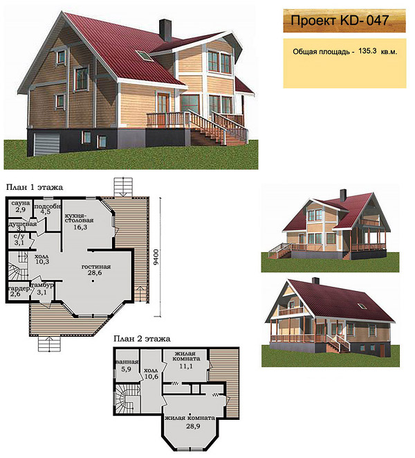

Извините, может повторю вопрос...но честно не понял как лучше сделать. Хотим выкопать фундамент под кирпичный дом с печкой. (скорее всего кирпичный, но может быть профилированный брус 20х20). 2х этажный, размер 8х7 Московская обл., Можайский р-н., дом получается на возвышенности (колодец копали 15 метров). Почва - грунт, потом песок, потом глина. Планируем копать траншею в глубину 180см (на глубину промерзания), ширина 40 см, высота над грунтом 30 см. Песок где-то 20 см, далее все ленточкой. Хотим немного сэкономить на дорогущем бетоне (м 400) и сделать фундамент только под несущими 5ю стенами и дровяной печкой (камином) Вопрос: хотим сразу запланировать веранду, где нет несущих стен, только балки, которые удерживают балкон 2 этажа. (на рисунке справа от дома). Проект дома приблизителен, но смысл такой же. подскажите пожалуйста есть ли ошибки в планировании фундамента? можно ли под несущими стенами сделать глубину фундамента 180, а под верандой 50?? также и под печкой??? Нужно ли наружную стену фундамента утеплять рубероидом?? Фундамент хотим сделать общей связкой
Буду очень признателен за помощь:)
Еще вопрос:) можно ли использовать стены фундамента как стены небольшого подвальчика? под всякую мелочь типо компрессора и других вещей, которые в доме устанавливать нежелательно или лучше вырыть отдельный мешок?
