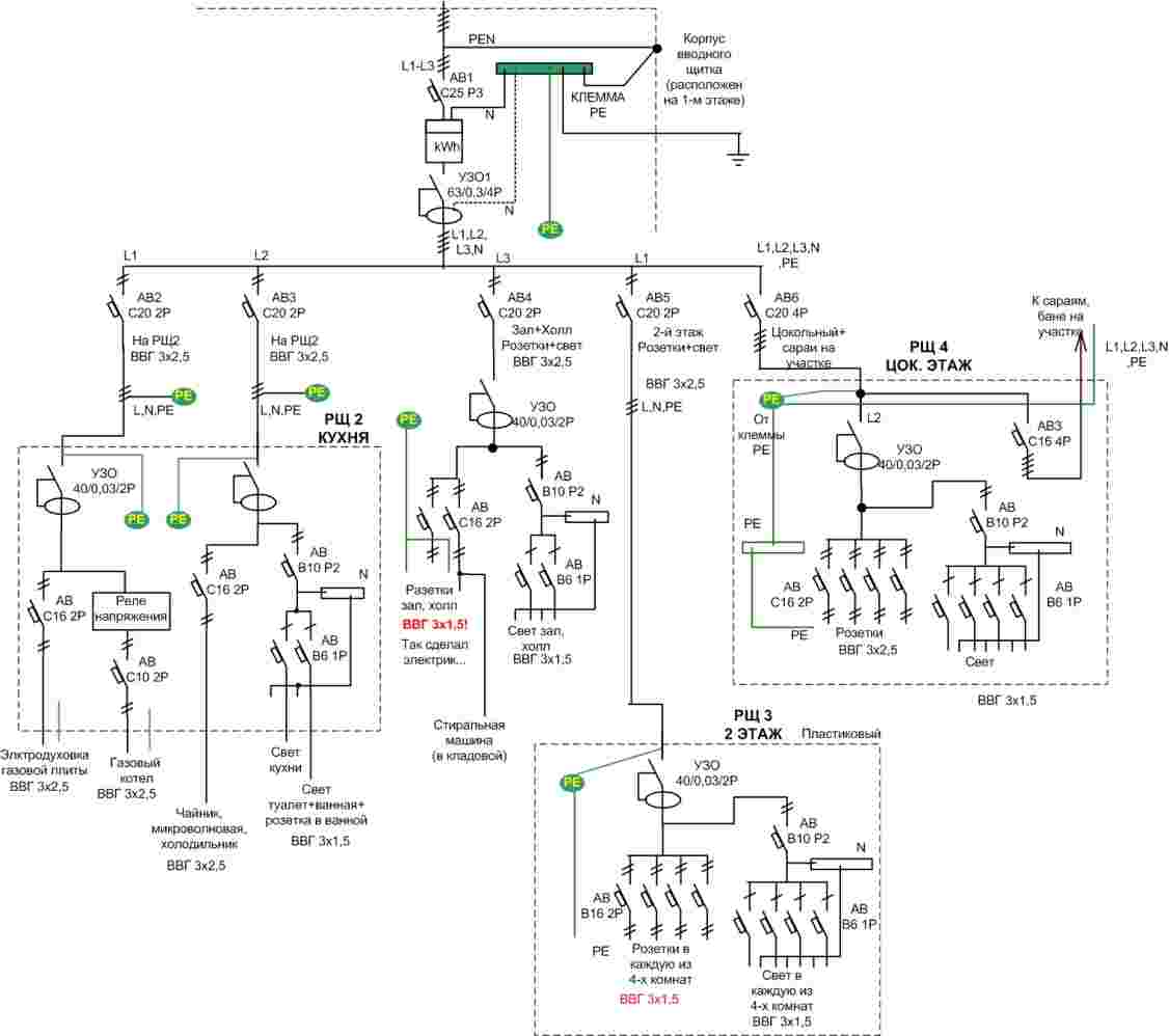

Покритикуйте электропроводку котеджа. На розетки хочу ставить 2-х полюсные автоматы, т.к. есть место в щитках и есть сами автоматы в наличии. Проводка в доме уже сделана, всё заштукатурено... Осталось только автоматы поставить и в монтажных коробках соединить провода...
1) Нет ли явных косяков? 2) Риторический вопрос: характеристика автоматов В или С? Не выбьет ли "В" при запуске насоса газового котла или при включении пылесоса, духовки (автоматы B16); при включении ламп накаливания, дневного света (автоматы B10, B6)? 3) Хватит ли ВВГ 3х1,5 для стиральной машины (2,2кВт, 10А - вроде допустимо, просто в розетки ведут обычно 3x2,5, а у меня не так...)? 4) По фазам нормально раскинута нагрузка (на вскидку)? Понимаю, что надо бы подсчитать... 5) Не сработает ли пожарное УЗО на 300 мА, если оно будет одно на всю схему от дома+цоколь+сараи на улице? 6) Нулевой рабочий начинается после пожарного УЗО? Верно? 7) Страшны автоматы и УЗО ИЭК? Они хоть сами не возгорают :)? Отключаются при КЗ, перегрузке? 8) Групповые автоматы АВ2-АВ5 на 20 А с какой характеристикой ставить (С20 или B20)? 9) На схеме одним УЗО защищаются и розетки и свет. Может это не очень хорошо, ведь при срабатывании отрубится всё...? 10) Может весь свет на одну фазу, розетки на две другие? 11) Не выбьет ли АВ B6 при включении освещения в ванной-туалете через импульсный трасформатор 220V -> 12V
12) И еще появился вопрос: как сделать, чтобы при перегрузке фазы в доме (1-2 этаж)не отрубились цокольный этаж и внешние сараи.
Поставить на каждую из 3-х фаз по отдельному автомату на 20-25А и пустить всю проводку этажей через них?

Fandango написал : 8) Групповые автоматы АВ2-АВ5 на 20 А
Они вроде как и не нужны.
Fandango написал : 9) На схеме одним УЗО защищаются и розетки и свет.
Зачем УЗО на освещение (кроме ванной)?
Fandango написал : 10) Может весь свет на одну фазу, розетки на две другие?
Не стоит.

  1. :):)
  2. не должно
  3. хватит конечно. Да и сделали уже
  4. норм.
  5. при исправной проводке нет , при авариях должно.
  6. да
  7. По мне нормальные, читай форум тут много мнений.
  8. Я бы поставил С
  9. ну и что . это что практика ежедневная? При хорошем пробое изоляции вообще весь дом отрубится. У щита выведите лампу аварийного освещения и запитайте ее через автомат С 2А сразу после счетчика до 300мА УЗО 10.нет 11нет 12 ВВодной автомат на 25А нельзя ставить из отдельных 1 полюсных автоматов. Смиритесь.
29.07.2011 в 11:24:38
Спасибо всем! Видел, что монтаж делается многожильным проводом с наконечником. Я планировал внутрищитовой делать с помощью ПВ-1 (4мм2). Читал, что делают и таким.
Можно ведь? ПВ-1 придется изгибать по нужной траектории, вымерять расстояния?
13) А есть какие-нибудь требования по количеству проводов, закрепленных в одной клемме автомата или УЗО?

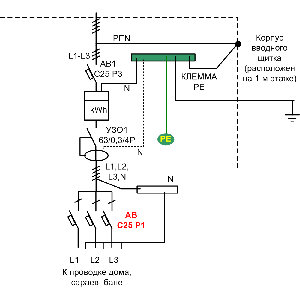

14) По поводу отключения конкретной фазы при её перегрузке: в приложенном рисунке вариант схемы.
На каждую фазу по собственному автомату С25 1P (вводный автомат С25 3P).
Можно так? Или неизвестно, какой автомат первее сработает?

Fandango написал : Можно так? Или неизвестно, какой автомат первее сработает?
Не надо. Бесполезно. Сработают при КЗ все автоматы Цепи и 3р и 1р

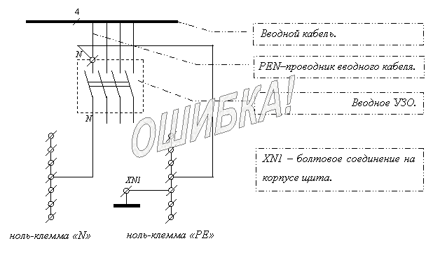

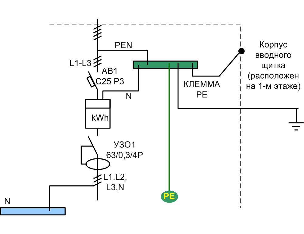

29.07.2011 в 13:12:48
Много вопросов по вводу.
Вот его схема. Что-то не так?
На самом деле провод PEN монтажники завели в ящик и подсодинили болтом к его корпусу, а от болта идет другой провод к шине PE... Хреново...

29.07.2011 в 13:20:27
Fandango написал : Что-то не так?
жильность после УЗО поправить ГЗШ не забыть ко всем проводящим элементам, имеющим контакт с землёй присоединить

29.07.2011 в 13:20:50
Да все нормально. При монтаже надо предусмотреть возможность пломбировки 3р вводного и РЕ шины. А то покрасть можно легко.
