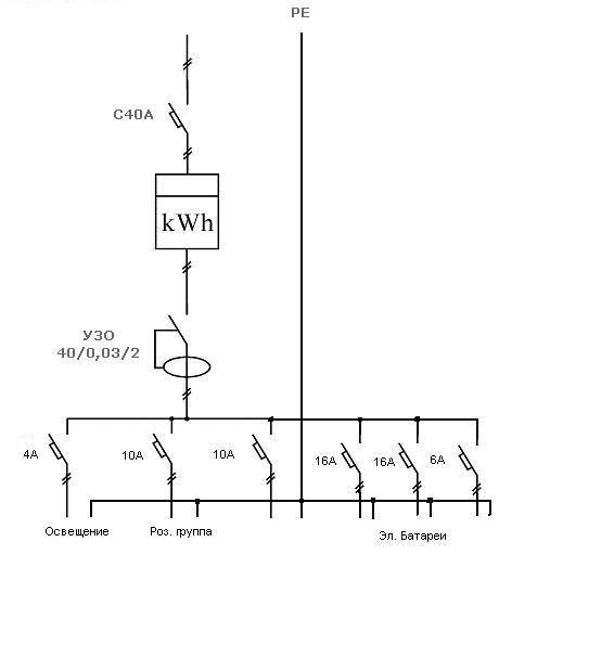

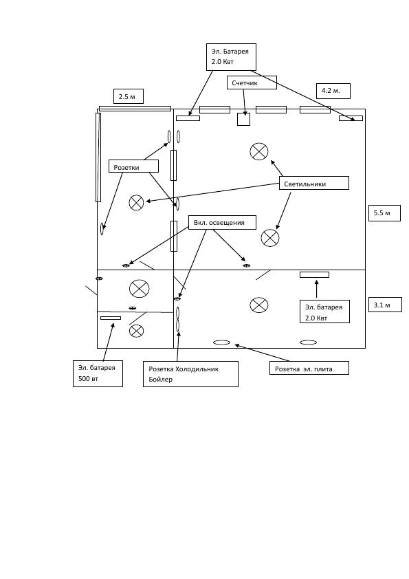

Добрый день! Есть старый рубленный дом. Необходимо заменить проводку. Проводку планирую сделать открытую в коробах. Читаю форум и понимаю, что правильно сделать проводку это не просто. Может кто-нибудь помочь правильно подобрать комплектующие и сделать проект. Проект нужен для себя, что-бы спать спокойно. Утверждать его не надо.

Начните с того, что выложите: план дома с расположением потребителей, разрешенную в договоре мощность, уточните состояние питающей линии и качества электроэнергии.

На ввод планирую СИП 16, автомат на ввод 40 А. А где посмотреть разрешенную мощность? Дом деревенский, договора нет. Как оценить "состояние питающей линии и качество электроэнергии". Вроде все нормально. План нарисовал в Word. А как его прикрепить?

Boris_M написал : План нарисовал в Word. А как его прикрепить?
Расширенный режим, прикрепить файл, загрузить с компьютера. Можно конвертировать в BMP, JPEG... Либо выложить на файлообменник и сюда прикрепить ссылку на файл.

ну просили же в формате картинки :(. Рисуйте на плане где будут электро точки и какие потребители будут где подключаться. Пишите таблицу с потребителями и их мощностью. Где максимальная разрешеная мощность? какой вводной автомат

Anat78 написал : ну просили же в формате картинки .
Дык- "картинко"... Шо не открывается? Ща- поправим.
Нарисовано усё. Только вот арифметика не радостная. На картинке уже 15 кВт.

Как- то вот так для начала: Освещение- 3х 1,5 Розетки 3х 2,5 Батареи 3х 2,5
