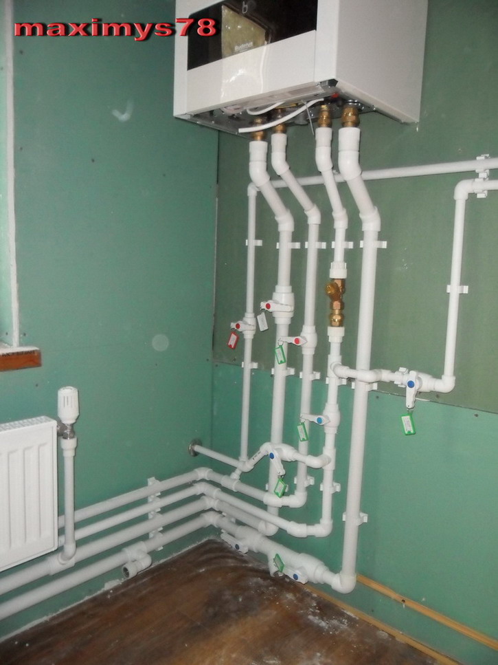

Прошу просветить по установке и обвязке котла Logamax UO52-24K. Поделитесь опытом, фотографиями, ошибками и достиженями!

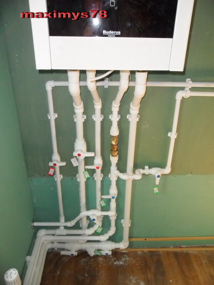

Под котлом пять резьбовых выходов 1.Отопление подача. 2. ГВС. 3.Газ . 4 Хол. вода. 5. Отопление обратка. На входе холодной воды в котел ставиться обратный клапан.На обратке отопления грязевик с двумя кранами и тройник с краном для слива системы. Там все есть в руководстве по монтажу и эксплуатации.На фото котел 28 квт.

Извините за дотошность, но возникают вопросы:
  1. В инструкции нет крана на выходе горячей воды, а у Вас есть. Зачем?
  2. Как там устроен слив после предохранительного клапана на обратке ОС - он обозначен на схеме котла. И куда его девать?
  3. На фото виден концевик с внутренней резьбой на обратке ОС. Чего с ним дальше-то должно происходить? Огромное спасибо за информацию!

кран на выходе ГВС -не нужен. Обратный клапан на входе холодной воды... а зачем? Дренажная линия от предохранительного клапана СО -выводится в канализацию, но с обустройством гидрозатвора( думаю понятно зачем) и с видимым разрывом струи-на приемную воронку

это не концевик )))) на обратке )))) это грязевой фильтр-защитить насос котла от возможного попадания мусора

Obormot написал :
На фото в право уходят две трубы на электрический бойлер.
Obormot написал :
  1. На фото виден концевик с внутренней резьбой на обратке ОС. Чего с ним дальше-то должно происходить?
Это слив системы,там сливной кран будет.
