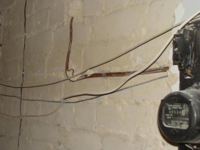

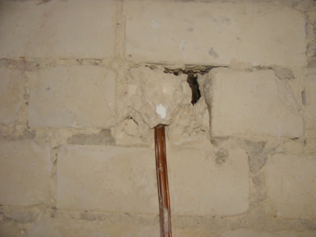

Обнаружил ввод в квартиру сняв штукатурку со стен: №1 №2
Появились вопросы: а) может кто-то может прикинуть сечение данного провода? б) из своего опыта - можно ли его в таком случае поменять?

Аккуратно расковырял штукатурку у ввода на фото выше. Обнаружил несколько проводов в ПВХ-изоляции - это наверное стояк, не ясно какого сечения, но достаточно толстый. Так же у соседей есть распред. коробка куда кажется и заходит данный вводной провод и отвод в мою квартиру! Ура, попробую поменять!

Стояк трехпроводный - я правильно понимаю, что это две фазы и ноль? Как вообще лучше говорить с соседями по поводу замены, может быть у кого есть опыт?
