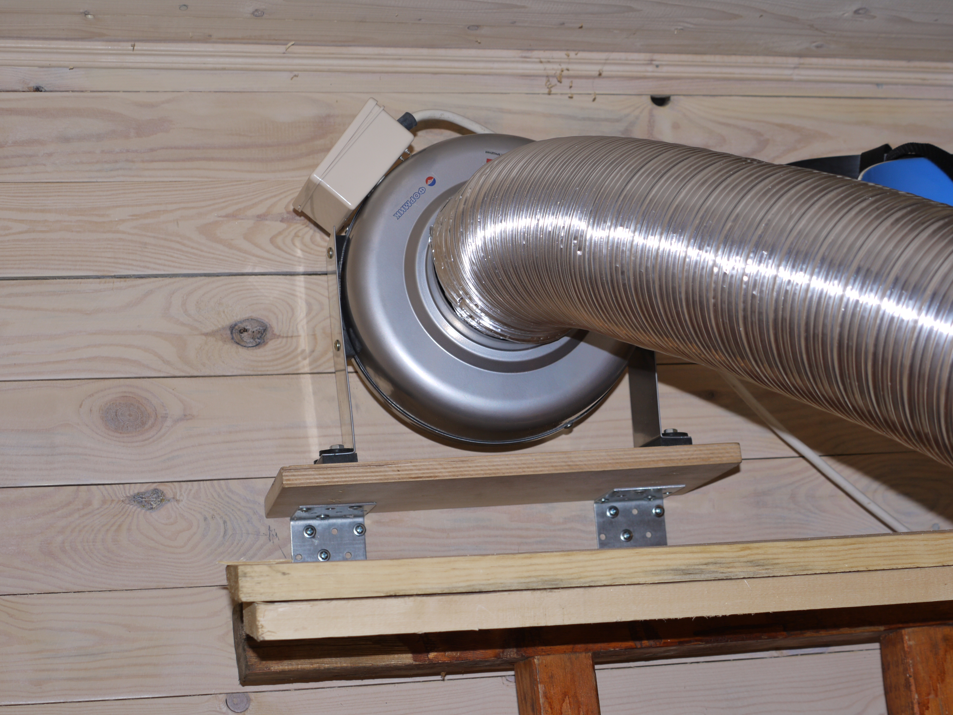

Датчики заказал. Пока еще ищу вентилятор на вытяжку. Сначала остановился на осевом вентиляторе Dospel WORKS250, но у него максимальная температура перемещаемого воздуха всего 70С. Нашел еще вот этот ВЕНТИЛЯТОР СЕРИИ ММ-S "САУНА" 120 КРУГЛЫЙ. он может перемещать уже 140С. Только по производительности уступает. Хватит его на 1,6 х 1,6 х 2.5м = помещение 6.5м.куб.?

Электрик мой рассказывал, что у его клиента стоял генератор на резерве с АВР. И когда его не было дома, отрубили свет и тот соответсвенно врубился. Вентилятор бытовой который там стоял оплавился и заклинил. Короче вовремя домой приехали, уже вот-вот и пожар был бы. Поэтому выбираю вентилятор хороший. А какой Вы посоветуете?

JONNY80 написал: .... Вентилятор бытовой который там стоял оплавился и заклинил. Короче вовремя домой приехали, уже вот-вот и пожар был бы. ....
Как говорят, "жадность не порок ..." Зная то что в помещении может быть высокая температура ставить пластмассовый дешевенький вентилятор - это по другому не назвать.
Пластмассовые вентиляторы - за вентиляторы и не считаю. За исключением тех что ставят в квартирах в санузлах и кухнях.
Имел ввиду подобные ТАКИМ
Не обязательно именно этот производитель. Можно любой другой. Можно другой конфигурации и исполнения. Это просто "как вариант". Он весь металлический
Из описания на вентилятор : " ....Корпус и защитная решётка изготавливаются из оцинкованной стали с защитным порошковым покрытием. Крыльчатка выполнена из оцинкованной стали, покрыта чёрной эмалью и проходят статическую и динамическую балансировку. Все вентиляторы, кроме ECW 204-254, являются реверсивными. Степень защиты вентилятора IP 44 (у ECW 504-606 - IP 54)....."
И переносимая среда, если не ошибаюсь до +60град.С

Зонт над генератором делать не стал, а сделал кожух захватывающий воздух от вентилятора охлаждения двигателя и на вытяжку. Вентилятор включил в розетку генератора, т.е. вентилятор работает только совместно с генератором. Приток через решотку с гравитационным клапаном в противоположной стене. Производительность вентилятора- не помню, давно ставил, правда летом в жаркую погоду дверь приходится открывать, не хватает вытяжки, а вот 2 дня назад работал 5 часов, всё нормально.

Михаил 53 написал: сделал кожух захватывающий воздух от вентилятора охлаждения двигателя и на вытяжку.
Сбоку, с торца кожуха, сделали бы всас - лучше бы работал бы воздухозабор.
Правая сторона станции не охлаждается. А для ДВС охлаждение должно быть равномерным.
Но самое главное это то что ОНО работает. ;) :)
