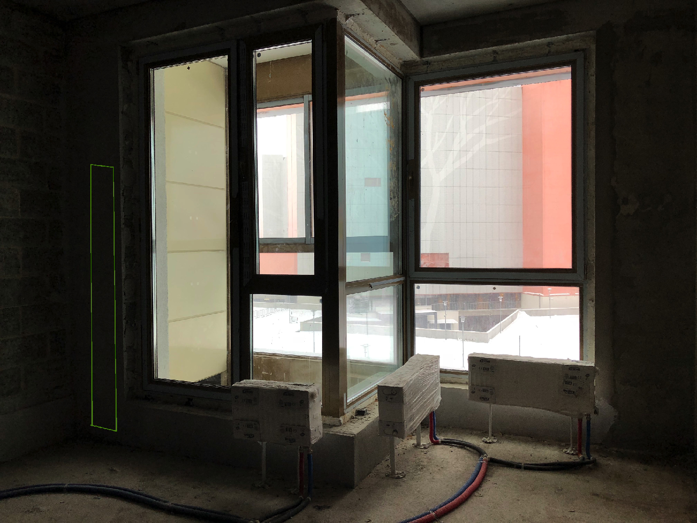

Мой личный топ-рейтинг биметалла на российском рынке. Возражения и комментарии приветствуются на странице по ссылке.

Олегович, А чем принципиально пианофорте тауэр отличается от любого другого биметалла, повернутого набок, как еще santex-svar делал?

18.05.2020 в 14:28:11
Mandalore105, длинной и дизайном, хотя таким как сантехсвар разницы конечно нет что и как вешать.

18.05.2020 в 14:36:19
Олегович, понятно, я думал может там между секциями что-то типа отверстий, чтобы воздух поднимался через секции и когда батарея горизонтально, и когда вертикально.

18.05.2020 в 20:12:40
Mandalore105, ну разве что "перекос" секций капельку поможет, а так ожидать от него нечего.

18.05.2020 в 22:14:27
Mazayac, вот и я об этом, по сути конвекции не будет, только что-то инфракрасное, так, немного. Вот если бы внутри развернуто было...

Mandalore105 написал: вот и я об этом, по сути конвекции не будет, только что-то инфракрасное, так, немного. Вот если бы внутри развернуто было...
желающие установить вертикальный радиатор остаток дней будут согреваться разницей цены)) ведь стоимость пианофорте как у обычного биметалла, а у вертикальных радиаторов такого же размера и мощности примерно 1500 Евро
