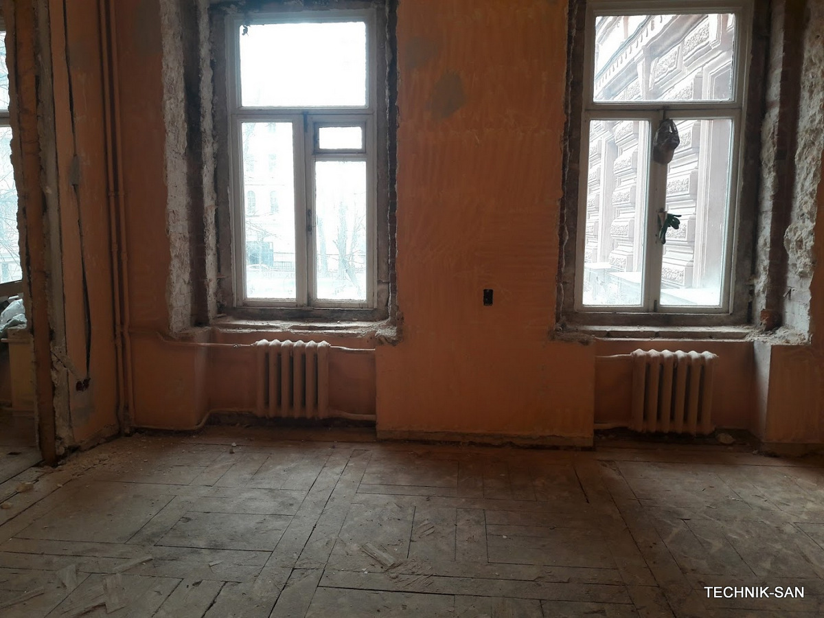

У вас нет смысла менять одни чугунные на другие,если ваши не текут и лучше будет промыть свои, чем ставить чугунные новые. Приведу пример, вот радиаторы с почти 80 летним сроком службы и грели до замены замечательно. Владелец сдал их как антиквариат и я уверен, что они на новом месте ещё столько же отработают ))

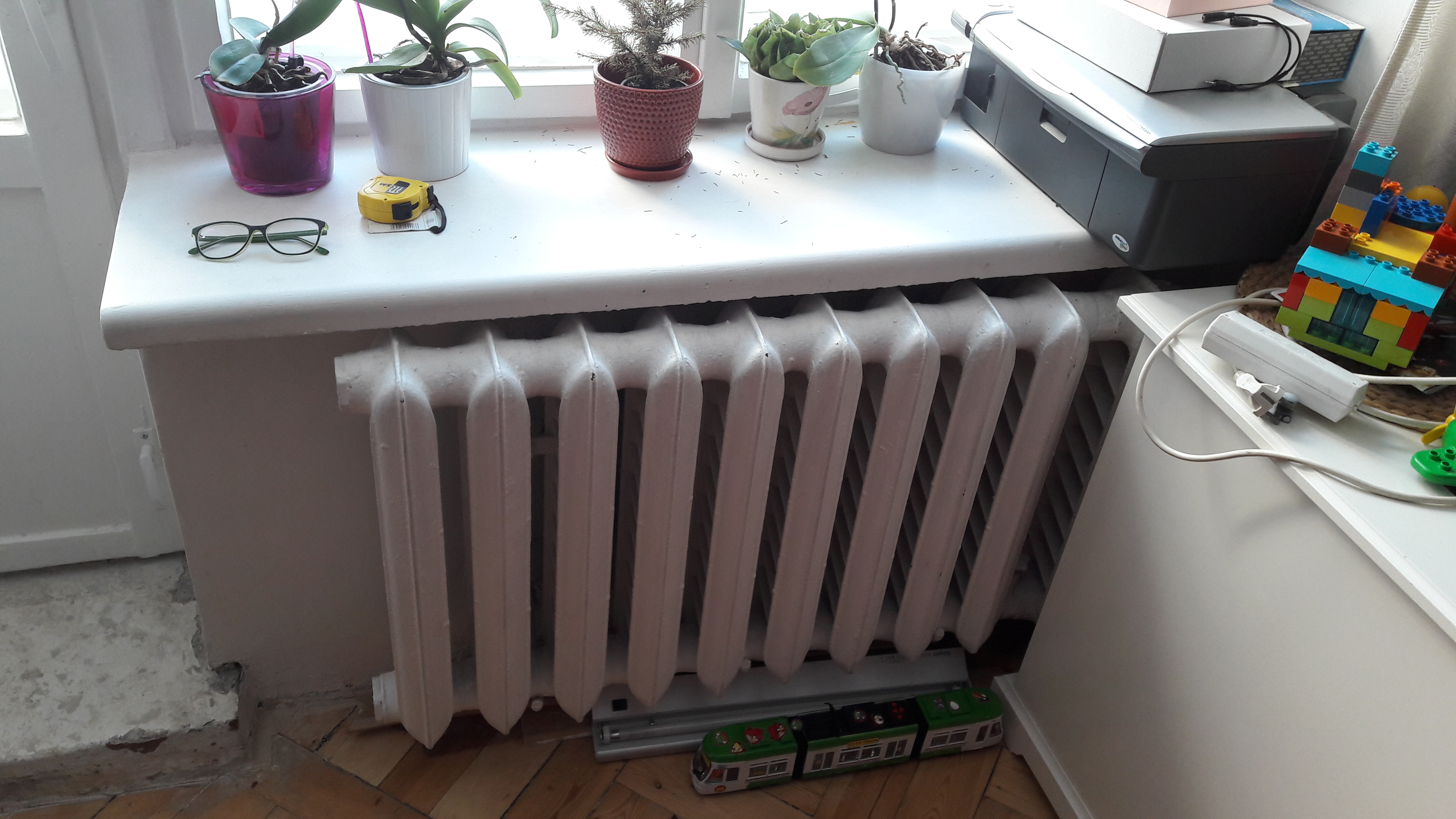

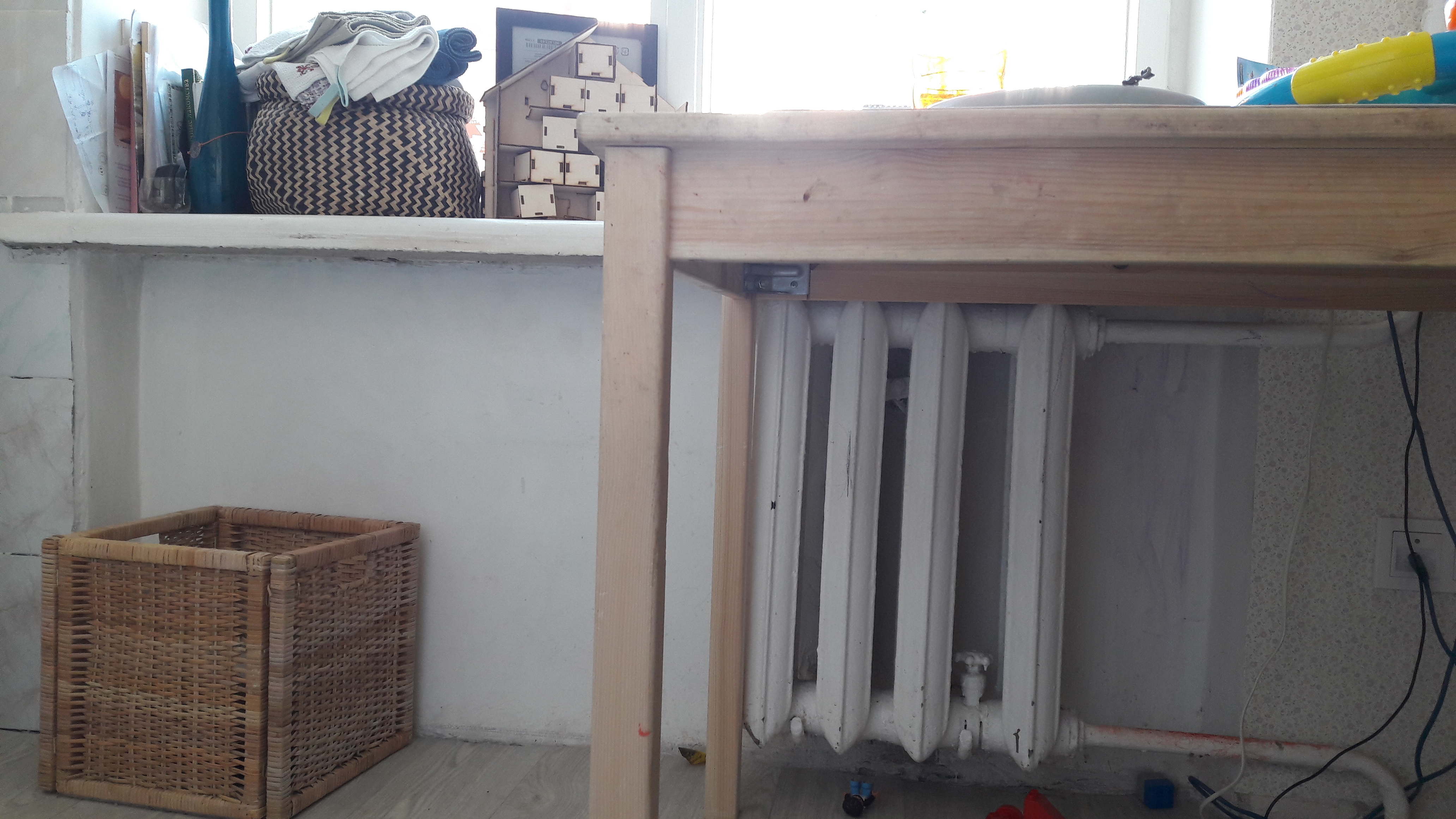

Technik-san, Mazayac, Я раньше обещал выложить фото для лучшего обзора, вот. Если что, везде окна дерево, восстановленные по финской технологии (уплотнитель всунули в общем).но холодок от них все равно чувствуется. Все потолки 2,5м, подача сверху, 2 этаж из 9, кирпич.
Кухня, 7,5мкв. От окна там где нет радиатора сквозит холодом. Жена против расширения радиатора, типа овощи в ящике слева испортятся, а ящик удобно стоит. Маразм, конечно, но что делать. Сами батареи вполне теплые.
. . . Зал 20мкв. С балконом. Субъективно немного не хватает 10 секций на такой объем. И то, что выше писал, крайняя левая секция чуть холоднее, забилась, наверное. Жена ночью закрывает их плотными шторами, пытаюсь бороться.
. . . Спальня, 10мкв, более менее тепло.
. . . Детская, угловая, сама батарея горячая, но угловые стены прохладные, а в -25 даже чуть холодноватые. Но даже с плотными шторами в комнате в принципе тепло.
. . . Посоветуйте пжл, что лучше.
