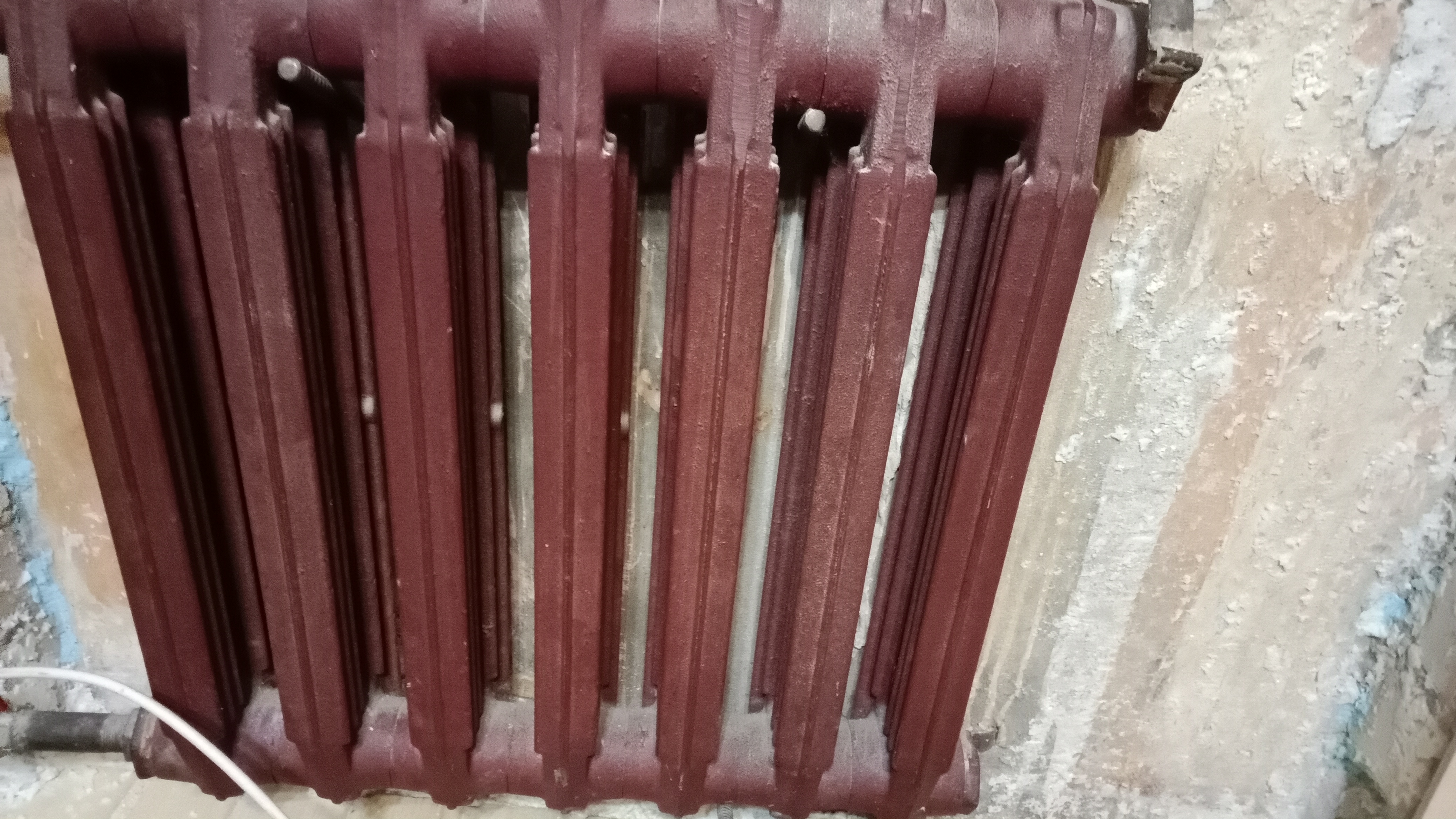

Олегович, Здравствуйте! Подскажите пожалуйста, скольки канальный радиатор на фото? И на сколько он хуже по мощности, чем мс 140? 1000046555

BV, спасибо! А это много или мало, на сколько градусов примерно? Вот ещё есть фото...на 12 квадратов этой батареи на фото будет мало? У нее и длина как у 5 секций мс 140... У той длина 50, а у этой 58... И я замерила ширину одной секции, у этой черад она 4 см, а у мс 140 - 8 см.Просто до меня тут жил дедушка и у него было 2 батареи (5 секций мс 140 и черад 7 секций) и в комнате температура 23 градуса.Но УК увидела и велела убрать которая 5 секций (она у другой стены)и она думает что эта на фото мс 140 а не черад, и я сейчас думаю... сколько же тогда у меня теперь будет в комнате, 14 градусов?! !![ссылка удалена]
Комната угловая? УК "велела" - документ со своим "повелением" выдала?

ВТБ!, выдала. У меня в тамбуре 8 квартир по 4 с каждой стороны, у меня не угловая, но 2 стены граничат с подьездом в отличие от средних квартир крайняя, в коридоре 7-8 градусов бывает. Дом кирпичный 1976 г и весь в щелях. Они написали что это незаконно и может привести к дисбалансу отопления и т.д .

Xxxspace написал 27.02.2026 в 14:00
Дайте немного денег гл инж и объясните вот это:
Дайте фото двух радиаторов сразу - их подключения...
Xxxspace написал 27.02.2026 в 02:44
На этот вопрос вам никто никогда не ответит. А 6% разница гомепатическая)
Это зависит от очень многих факторов. Например
весь в щелях.
От размера щелей и направления ветра на улице.
Хотя бы заделайте эти щели силамиУК, заставьте УК привести в порядок двери обе (и тамбурную) и окна в подъезде... ну если они говорят, что вы должны убрать радиатор - то они должны привести в порядок все это.

BV, я писала жалобу в гжи, вот они мне так отомстили. Я им тоже писала жалобу, у меня когда ветер, на полу что граничит с тамбуром температура 11 градусов.... Но конечно они пришли днём в -5 и намеряли в свою пользу. А про тамбур ничего и не ответили. Там начальник в гордуме сидит и им на все наплевать. Она пришла уже злая. Мерила стену тепловизором, когда я ею предупредила что наклеен пеноплекс иначе стена была ледяная, а в коридоре не померила.... уже жалею что связалась((

BV, может мне купить новую батарею мс 140, а черад убрать? У них ведь разница ребра даже отличается, 4 и 8...и тогда может и вторая не понадобится, раз уж так вышло...
Сообщений: 138749
27.02.2026 в 14:56:13
Xxxspace написал 27.02.2026 в 14:25
Измеряется в центре комнаты на высоте 1.5 м от пола.
Погуглите, как правильно производятся замеры температуры - пригодится.
Xxxspace написал 27.02.2026 в 14:34
Не знаю. Погуглите и посчитайте сами исходя из теплоотдачи одной секции и сколько секций.
Учтите, что паспортные значения в Ваттах - это при Т вх воды 90 град, и Т вых 70 град.
Ищите или таблицы для других Т или коэффициенты пересчета.
И... если вода не горячая совсем... то и радиатор греет так себе. И тут единственный вариант - увеличивать количество секций.
Ну или дуть вентилятором на радиатор.

27.02.2026 в 15:16:55
