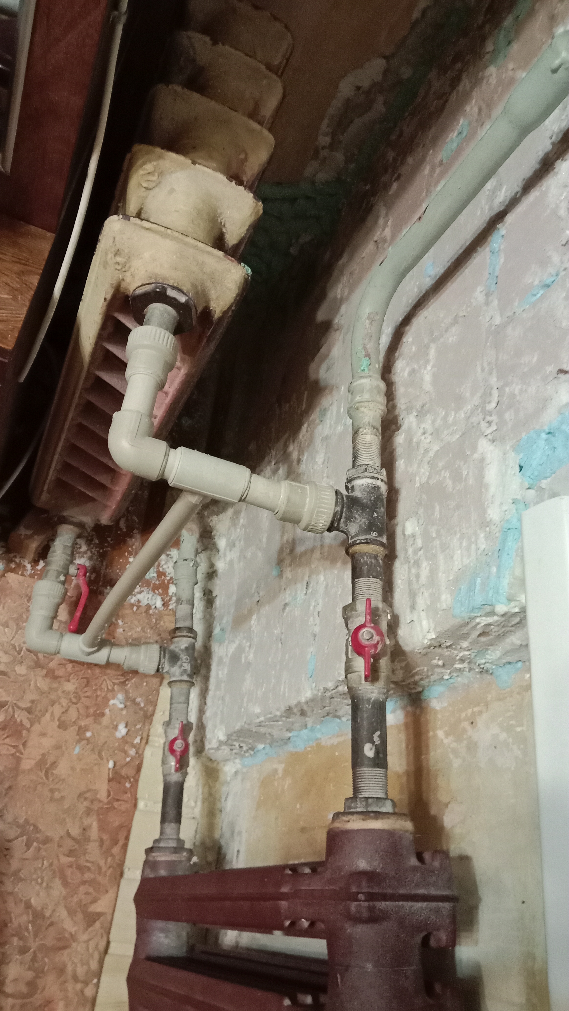

BV, 10000465631000046564

  4. По кранам - кранов + байпас с дырочкой как жопка воробья быть не должно - они правы.

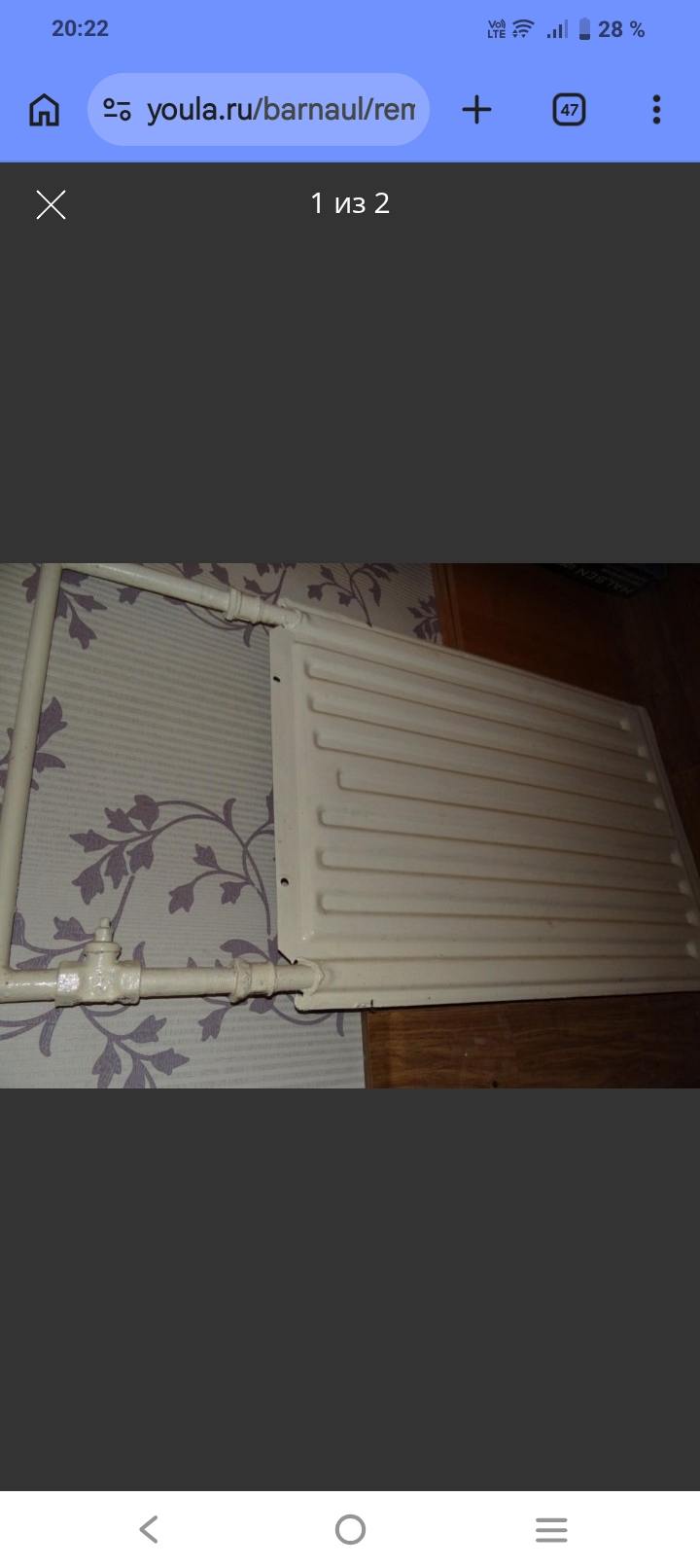

Xxxspace написал 27.02.2026 в 19:38
По проекту тут стояла под окном одна старая листовая,
Что это?) Найдите похожую картинку в сети.

По фото.... Они на 100% правы, что эту пластиковую порнуху надо убрать. И нормально описали почему.
Они наверное охренели когда увидели эту дичь прям бросающуюся в глаза)
А был бы у вас один чугунный, даже с кранами и стальным байпасом равным диаметру стояка - может ничего бы и не сказали. (Если бы было покрашено в цвет старой краски и пылью припудрено)

BV, 1000046567такая какая то была...

27.02.2026 в 20:48:27
