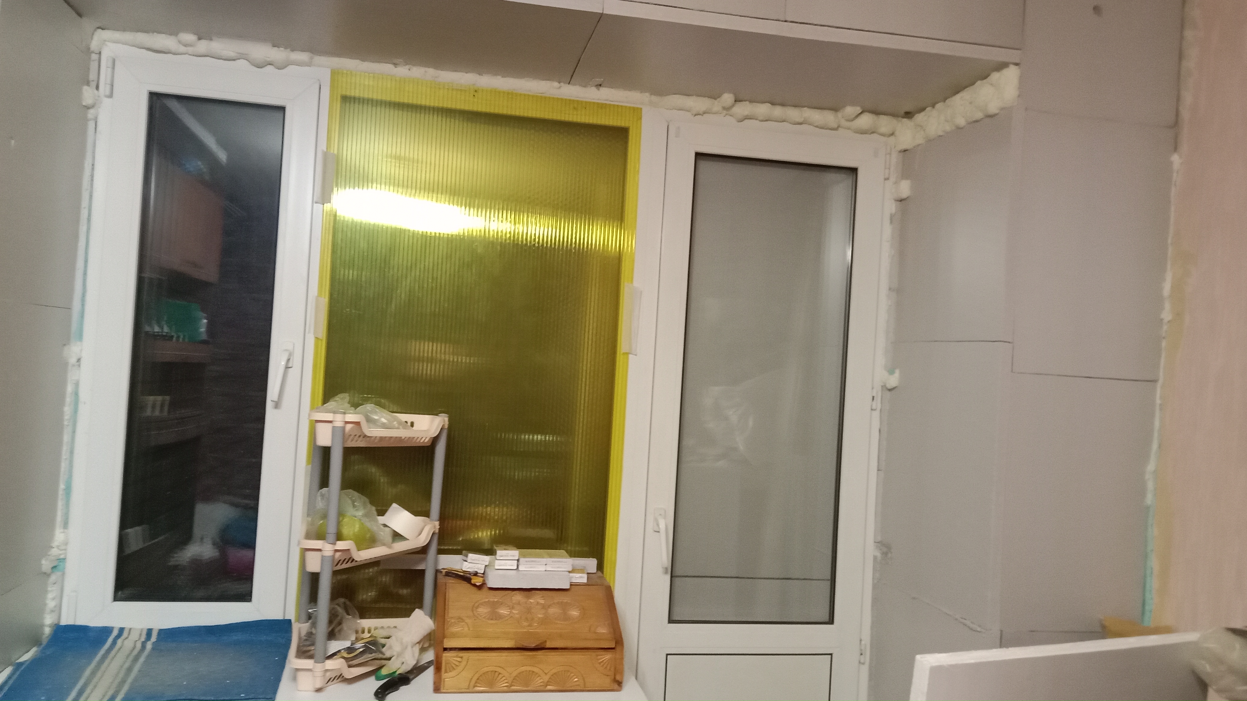

Регистрация: 17.10.2023
Сообщений: 28
27.02.2026 в 21:05:06
1000046569вот такое. Балконный блок

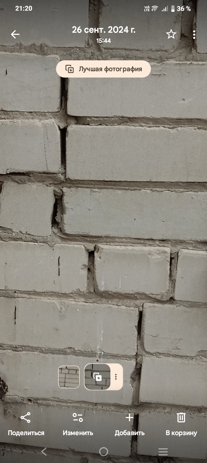

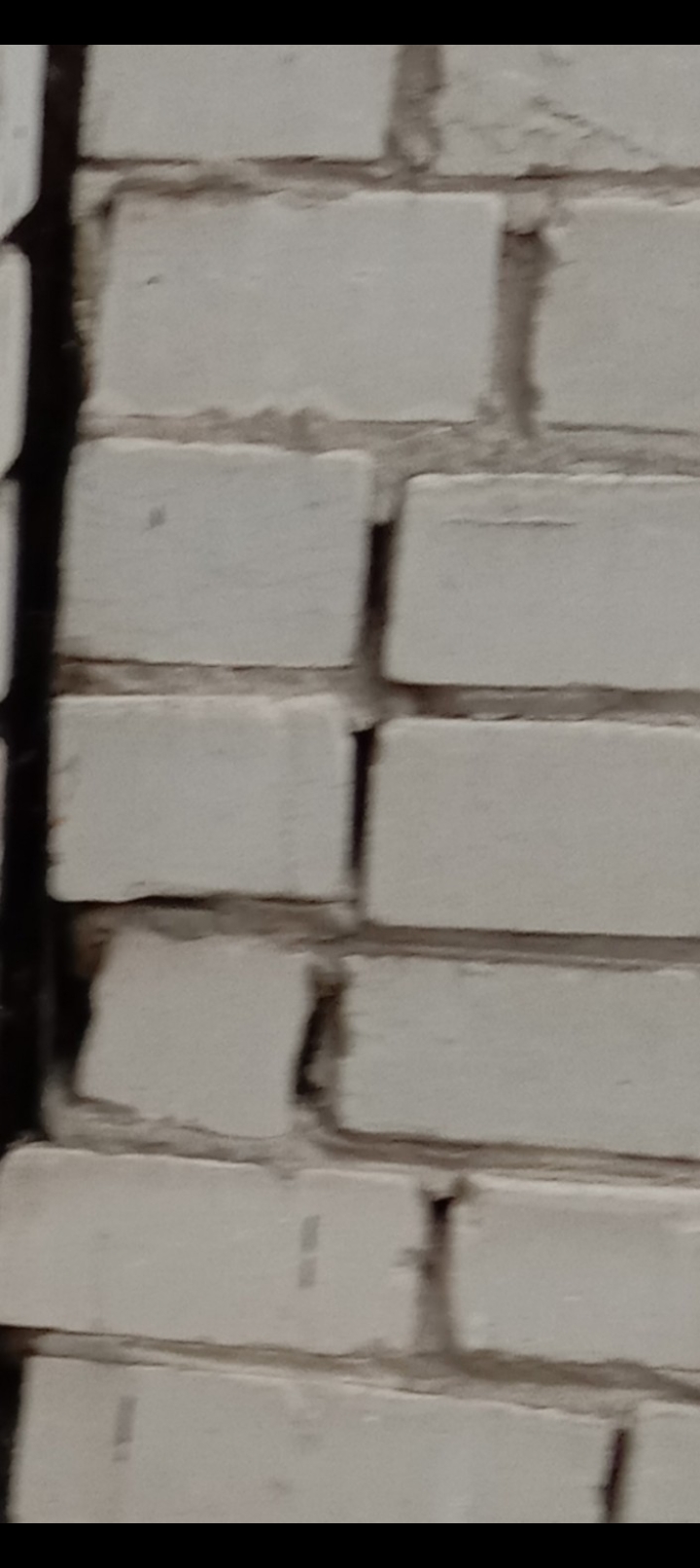

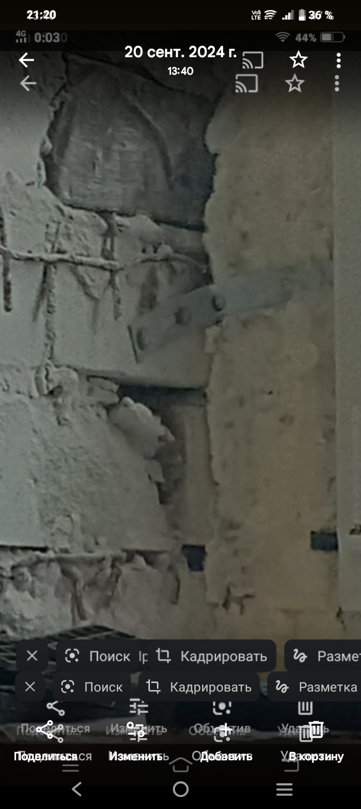

27.02.2026 в 21:26:43
BV1000046296100002363710000465701000046573ну вот такие снаружи и последняя в откосе, сфоткала тогда самую большую, на память, но таких поменьше много. Запенила и техноплекс приклеила. Стену рядом ободрала штукатурку и тоже дыры запенила, попозже буду клеить самокл.плитку, она очень сохраняет тепло, как техноплекс,, только чуть меньше конечно, но и 3 мм достаточно будет, даже там где остатки пены миллиметровый слой, там уже от кирпича холод не идёт. Планирую и лругие стены, выходящие в подьезд также сделать.
Сообщений: 132915
27.02.2026 в 21:58:49
Xxxspace,  Первые три фото - забить штукатурным раствором. Можно сначала пропенить в глубине, потом забить.
Xxxspace написал 27.02.2026 в 21:26
Изнутри. Решение плохое. Воздух перестает греть стену, стена промерзает. И заметно это по границе пеноплекса.
Лучше запенить в глубине и заштукатурить поверх. Можно "теплой" штукатуркой типа теплон, или на пеностекле, или на перлите.
Дурь вся эта плитка. Если дом утепляют то снаружи.
Еще раз.... в подъезде надо приводить в порядок окна и двери - убирать сквозняки. Наладить отопление - например мощный конвектор на первом этаже под лестницей.
На фото еще - дырявые откосы, и что вы хотите? Зима уж позади) А воз и ныне там же)
Откосы - пропенивать в глубине и штукатурить. Лучше с приклеенной на пеноклей начиная от окна полосой шириной примерно 15 см эппс - потом начесать ее и штукатурить.

27.02.2026 в 23:00:50
BV, ну вот сейчас на стене ничего нет, один кирпич и запененные дырки и ничего не дует. А в подъезде никто не хочет приводить в порядок. А первые три фото это на улице, я не достану, где достала замазала, на уровне где пол со стороны улицы, там нереально мне достать.

Сообщений: 132915
27.02.2026 в 23:17:13
Xxxspace написал 27.02.2026 в 22:55
BV, а чем штукатурить по пене? Она же отвалится все равно потом.
Пену где глубоко - трубкой. Можно насверлить и пропылесосить. Потом почистить швы на пару см вглубь и там и зацепится штукатурка. Но не надо всю поверхность уделывать пеной. Разумное количество вдувать и делать паузы.

Xxxspace написал 27.02.2026 в 23:00
Есть стремянки. Есть работники, которых можно пригласить. Там вам жить, не мне. И от оправданий почему это нельзя сделать - теплее не будет.
