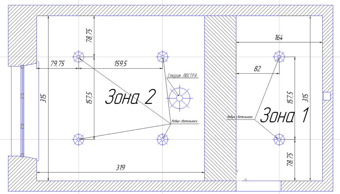

ПPOPAБ написал : Кто-же знает- что у вас этажом выше, и какова конструкция перекрытия..?
если честно, я не особо разбираюсь в этом. кирпичный 9-ти этажный дом. Перекрытие... наверное плиты.

boing написал : Перекрытие... наверное плиты.
Попробуйте заглянуть в дырку над люстрой - она просверлена насквозь к верхним соседям через сплошной бетон или проводка уходит в горизонтальный канал вдоль плиты перекрытия?
Стыки плит есть на потолке? Можете ширину плиты определить?

Дом-то старый? Если в комнате ремонт, то имеет смысл вообще проводку заменить. По потолку - штробить, прокладывать в гофротрубе (ПВХ), штукатурить, если натяжной, то проще как тут посоветовали, клипсы прибить к потолку и в гофре. Если проводку менять не будете, то монтажную коробку устанавливаете на место, где сейчас люстра установлена.

Arbitech написал : По потолку - штробить,
Офигенский совет! Дешевле и культурнее - просто пригласить верхних соседей к себе в гости (они могут и отказаться), а вот, если потолок штрабить, то эти соседи могут оказаться у вас вместе со всей своей мебелью против своей воли!.

boing написал : если это не шутка - думаю соседи сверху будут возражать
Если вы им полы поменяете, например, на новый ламинат, то, возможно и не будут... :) А у вас вариантов-то не так уж много. Либо разводку делать в штрабе по стенам, а по периметру делать двойной потолок из гипсокартона и устанавливать туда светильники, либо делать натяжной/подвесной потолок и за ним разводить проводку по потолку в ПВХ-гофротрубе. Либо же, действительно - по полу у верхних соседей. В большинстве квартир так и сделано, но это делалось на этапе строительства дома...
Вы люстру вообще убрать хотите? Светильники по периметру будут одновременно включаться или группами?

Alexiy написал : Попробуйте заглянуть в дырку над люстрой - она просверлена насквозь к верхним соседям через сплошной бетон или проводка уходит в горизонтальный канал вдоль плиты перекрытия?
дырка аккуратно заштукатурена прямо под провода - невозможно понять насквозь или в горизонтальный канал.

ПPOPAБ написал : Стыки плит есть на потолке? Можете ширину плиты определить?
да, стыки есть, ширина - 1,250 м.

Arbitech написал : Дом-то старый? Если в комнате ремонт, то имеет смысл вообще проводку заменить. По потолку - штробить, прокладывать в гофротрубе (ПВХ), штукатурить, если натяжной, то проще как тут посоветовали, клипсы прибить к потолку и в гофре. Если проводку менять не будете, то монтажную коробку устанавливаете на место, где сейчас люстра установлена.
проводку всю собираюсь тоже поменять. Штробить потолок как то всетаки боязно.

Alexiy написал : Если вы им полы поменяете, например, на новый ламинат, то, возможно и не будут... :) А у вас вариантов-то не так уж много. Либо разводку делать в штрабе по стенам, а по периметру делать двойной потолок из гипсокартона и устанавливать туда светильники, либо делать натяжной/подвесной потолок и за ним разводить проводку по потолку в ПВХ-гофротрубе. Либо же, действительно - по полу у верхних соседей. В большинстве квартир так и сделано, но это делалось на этапе строительства дома...
Да, люстру буду убирать, комната будет поделена на две световых зоны - на каждой будет регулировка димером. В 1-зоне 4 светильника - во 2-й 2 светильника
прикладываю скрин.

boing написал : ширина - 1,250 м.
Странно... Рулеткой измеряли?
boing написал : Штробить потолок как то всетаки боязно.
Упаси вас господь.
boing написал : Да, люстру буду убирать,
Так и посмотрите куда и как провод идёт.
