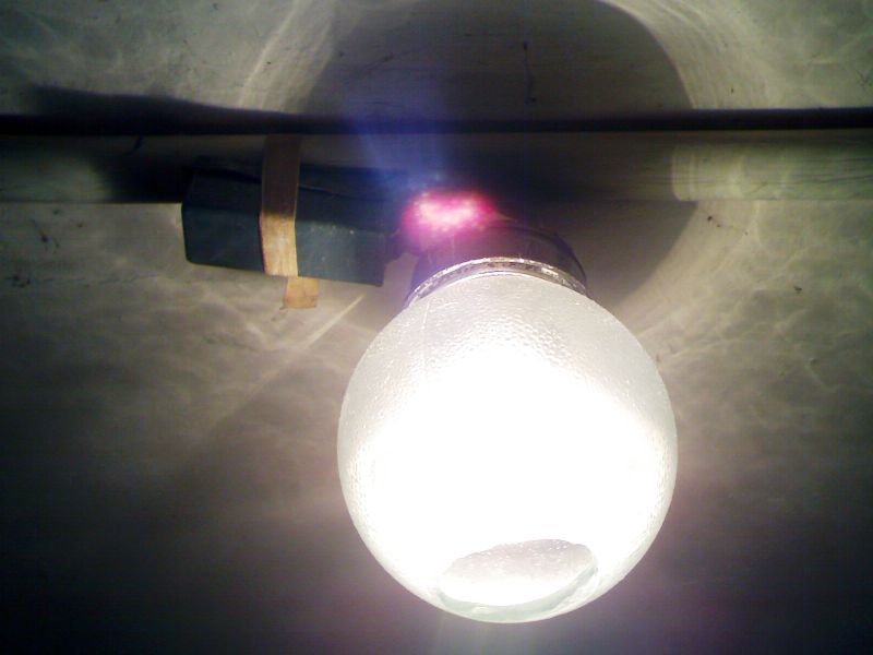

Наш ЖЭК полностью перешёл на КЛЛ - и внутри подъезда и снаружи их ставят. Ни один светильник в зону действия видеокамеры не попадает. Пока полёт нормальный... :)
А у мамы проблема была та же - 2-3 недели и новая лампа. Терпение лопнуло, когда очередная лампа взорвалась и пробила стеклянный плафон толщиной в 6 мм!
Тогда я лампочки последовательно с конденсатором 3-8 мкФ подключил (натырил из списанных люминесцентных светильников). Специально рассчитывал ёмкость под каждую мощность лампы. 100 Вт светит как 60 Вт, 75 Вт - как 40 Вт. Только на каждую лампочку приходилось отдельный конденсатор ставить.

Вобщем как я понял самый дешевый вариант - поставить 2Д2990Б (400в,20А) хотя бы на один стояк, то бишь половину лампочек, и не греть голову насчет синусоиды и прочее.

обычный симисторный регулятор, да не дорого, другое дело если он будет автоматический с контроллером и недельными таймерами

  • разница в цене на э/э между ЛН и КЛЛ нивелируется кражами что одних, что других. Да и за свет платит ЖЭК а не мы лично в платежке, хотя в плату за квартиру обественная э/э включена. А вот лампы менять должен ЖЭК, даже гоафа в платежке соответствующая есть. Но упорно не меняет. В моем доме коридоры без естественного освещения, ЛН менялись пачками. Надоело. Нашел на мусорке старый светильник 4х20 Вт, с живыми дросселями, распилил надвое, перебрал провода, и получил 2 светильника. Так вот ЛДС в коридорах светят по три года 24/7. А в другом коридоре повесил 2-ламповый плафон, соединил последовательно, и вообще забыл, как лампы менять.

Это оно конечно так, но по нормам расчета э/э на общедомовые нужды учитывается, что все лампы освещения в 60вт, также как и лифт, потребляют 24часа в сутки. Это нормы расчета нашего энергосбыта, он спускает их всем жэу/ук по всем домам, где нет общедомовых счетчиков э/э. Да, неправильно, но у нас задача не бодаться с титанами, а свет обеспечить бесперебойный. Симмисторный блок или те же диоды можно учесть в оплате за квартиру. И это навсегда. КЛЛ сопрут через месяц. При цене в 100р это будет 11тр на ветер. Это два блока по 8квт. C другой стороны, через год-два общедомовые счетчики будут везде. Возможно будут ставить КЛЛ. На это время можно обойтись и диодами.
