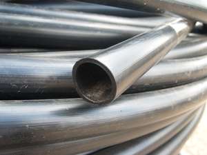

юра Т написал : при правильной укладке, у меня в легкую входил кабель в замурованую в стяжку 20-ю ПНД трубу 15 метров с суммарными 270 градусами поворотов плюс переход на 20-ю гофру и довольно резкий подём на стену(на пределе изгиба гофры) в подрозетник (итого 360), причем это массовый монтаж
Вот бы посмотреть. С трудом верится. Мыло применяли? Да и с мылом не протянуть.

Перец написал : Вот бы посмотреть. С трудом верится. Мыло применяли? Да и с мылом не протянуть.
всё протягивалось на сухую, я противник применения на кабелях всякой гадости, особенно на слаботочных, использовали простой 20-ти метровый пластиковый кондуктор (типа: http://shop220.ru/product9972.htm ), изоленту, работали вдвоём, почти три сотни таких трубок на обьекте окучили, трубу монтировали тоже сами
Вы уверены, что мы говорим про одну и ту же трубу? ПНД-труба, используемая в строительстве, поставляется в рулонах и какие-либо аксессуары для неё не предусмотрены - прокладка предусматривается только условно-прямолинейная.

17.09.2011 в 13:43:28
avmal написал : Вы уверены, что мы говорим про одну и ту же трубу? ПНД-труба, используемая в строительстве, поставляется в рулонах и какие-либо аксессуары для неё не предусмотрены
да, именно эта, техническая ПНД труба Ф20, в 200-т метровых рулонах метра полтора диаметром, качество трубы было прилично хуже чем питьевой, её сильно то и не изогнешь, радиусы большие, а последний подьём в подрозетник с переходом на 20-ю гофру, стыковалось в стык, с помощью отрезка ПВХ кембрика
