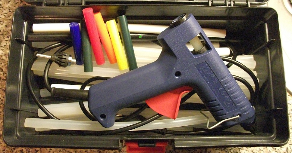

n-p-n написал : я положил всё это в сторублёвый ящик «Curver» из Маршана (Ашана/Мерлена.) Намного удобнее он.
А фото нельзя, как все выглядит?

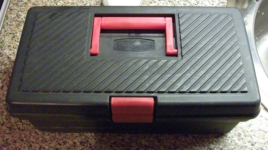

n-p-n написал : всё это в сторублёвый ящик «Curver» из Маршана
мну до туда надо переться отдельно и не за дёшево. метро + маршрутка.. в Леруа я бываю не так часто, так что по сути я опять ни фига не выиграю. в комплекте ящик сразу разумнее, потом можно поменять при необходимости. но пока устраивает штатный. пихать туда запас годовой стержней нет необходимости, пистоль работать будет не часто. а что убогий.. да как посмотреть. вон у Скила 6222 ваще сумка, я не жалуюсь :) вощем пока такой комплект устраивает полностью. тем более что дают книжку в комплекте, я хоть почитаю фирмешную рекламу. я то я кроме как всякие резиновые кубики к фанере на штамповом производстве только и клеил пестиком. надо хоть расширить горизонты :)

Serjant написал : у Скила 6222 ваще сумка, я не жалуюсь
мне сумки даже больше нравятся. Компактнее они. И не гремят в багажнике.
Vadim63 написал : фото нельзя
почему нельзя? Можно! :) Я этих ящиков накупил 6 штук, они у меня на полке очень изящно разместились.

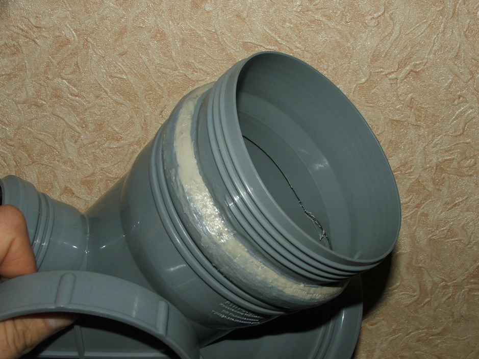

затем что так легче вскрывать и извлекать из ёмкости банку с пропитываемым деревом. каждый раз ломать когти для отковыривания заглушки это жёсткий мазохизьм. я хочу сделать просто и со вкусом. сиречь впаять в торец трубы завинчивающуюся крышку. отверну, запихал ёмкость, пропитал, вынул. красота. благо всё уже для этого готово, цена вопроса встала в 150 рублей примерно. Пистоль клеевой я давно собирался прикупить, фен у меня есть, так что дело только дотащиться до ТДИ и прикупить стержни клеевые для фена и сам пистолет для комплекту инструментов вообще.
mixator написал : ставится фирменная заглушка с ревизией
да знаю я ... нашёл тут в одном месте... но пилить аж в Анино, а я ещё из Подмосковья до ВДНХ доехать ещё должен.. вощем пока с заглушкой такой не срастается, ибо одно дело не закончил, эксперимент не провёл, так сказать. если не приклею качественно, что врятли, попрусь за торцевой ревизией вынужденно.

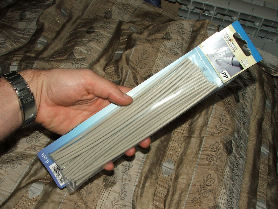

Апнем темку, ибо покупки сделаны, эксперимент поставлен. в ТДИ были куплены клеевые стержни для фена Штайнель, для сваривания полипропилена. от она родимая, пачечка 100 граммовая. для дураков картинка какую насадку пользовать и температуру какую выставлять. полезено, немцы заботяться о потребителе.:applause:

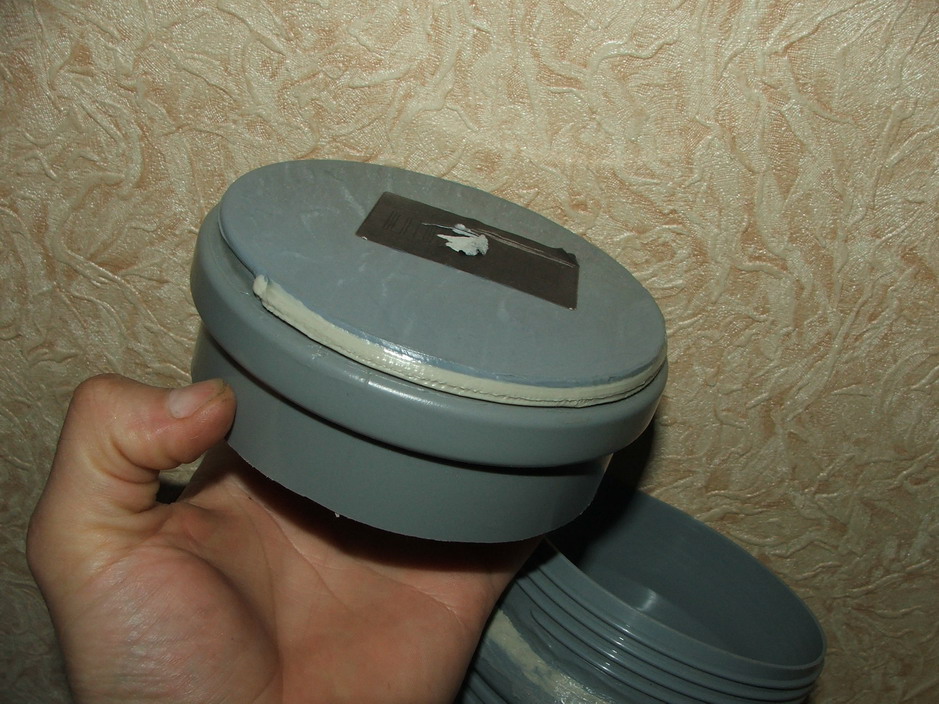

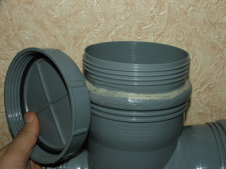

фен с спецнасадкой имелся в наличии, в гараже эксперименты ставил, вот что получилось. может и коряво, но я считаю для первого раза работы с такими стержнями результат хороший, красота тут нафиг не нужна, главное шов между деталями заварен намертво, с пристрастием даже. распилил ревизию и вставил резьбовую часть в горловину тройника.
заодно потренировался заглушку вваривать в качестве будущего дна
термофен бошевский + мои шаловливые ручонки и задумка почти готова, ибо надо ещё кусок оргстекла найти. и вакуумная часть установки готова.

Serjant, мне кажется, удобнее и ненамного дороже было бы сделать это термоклеевым пистолетом. Вы же, вроде, собирались его брать (в кейсе, ага?)

думается что феном вышло не хуже.
