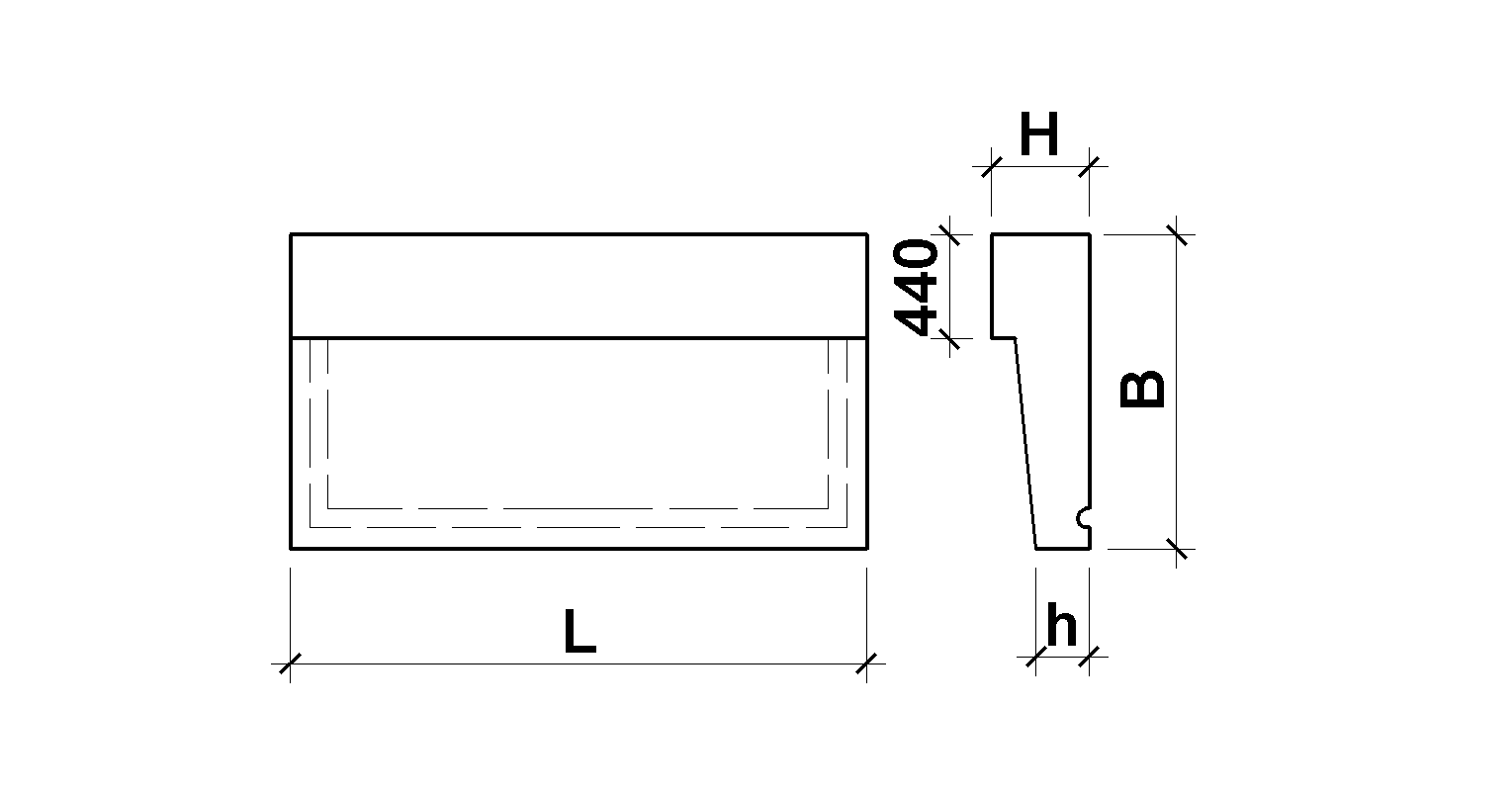

В "других городах" всё то же самое, т.к. законы физики везде одинаковы. И подоконный блок, как бы это ни казалось странным, несёт на себе часть нагрузки. А вот порожек - это, ИМХО, ни какой не "пригруз", а просто конструктивный элемент, т.к. пол на балконе есть продолжение плиты перекрытия. Иначе все балконы/лоджии давно бы уже поскладывались сверху в низ как домино

Помидоров написал : пол на балконе есть продолжение плиты перекрытия
нет это отдельная плита - балконная http://bestwallp.narod.ru/mebel-img/0063-382.png http://www.beton-karkas.ru/images/stories/Statyi/Obsledovanie/7/1.jpg http://www.uralstroyinfo.ru/images/catalogue/88925db85217c3e2212096c2fd905c43.png

dept103 написал : в г. Москве ЗАПРЕЩЕНО деяние по варианту А.
А что, в вашей Москве никто квартиры в первых этажах не переделывает под офисы, магазины и т.п.? Позвольте вам не поверить, поскольку, изредкая бывая, вижу таких переделок никак не меньше, чем "в других городах". При этом для устройства входа подоконная часть стены выносится сплошь и рядом, как в кирпичных домах, так и в панельных. То же самое при пристройке лоджий ("веранд") к квартирам на первых этажах. Устройство "французского балкона" только вчера наблюдал у себя в городе на кирпичном доме 50-х годов. Могу сфотать, если кому интересно.
Помидоров, у Вас явные проблемы с наблюдательностью. Вы хоть гляньте при случае на толщину балконной плиты и сравните с толщиной плиты перекрытия, чтобы поверить, что никак одно не является продолжением другого. И когда будете выходить на балкон у себя дома, постарайтесь заметить перепад по высоте.

Помидоров, если дом у Вас кирпичный, то толщина плит перекрытия - 220 мм. А балконную плиту и так видно. Это я написал прежде, чем посмотрел Вашу ссылку. А теперь посмотрел: В отношении топикстартера мы рассуждаем о домах типовых серий. А Ваш дом нетиповой, в нем могут быть нестандартные решения. В частности, судя по сложным очертаниям стен, вероятно, что у вас не сборные плиты перекрытий, а монолит. Тогда и его толщина может быть другая. А может и стены у вас вообще ненесущие? Такие дома, как Ваш, часто проектируют с несущим монолитным каркасом, а стены выполняют чисто ограждающую функцию. По нынешним временам (дом Ваш новый), полным презрения к строительным нормам и простой логике, проектировщики Вашего дома могли и выпустить перекрытие наружу. Тогда оно будет перерезать кирпичную кладку стены, создавать проблемы прочностного характера и служить мощнейшим мостиком холода.
