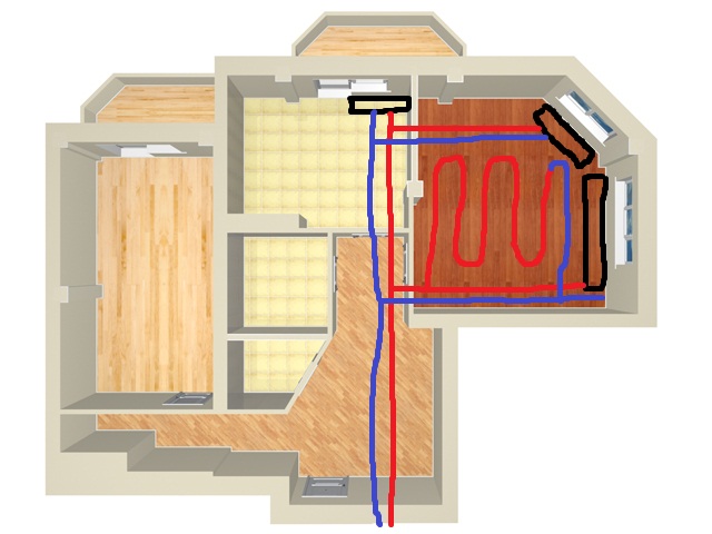

Делаю в доме отопление. Лучевая система.Труба овентроп 16 Трубы пойдут по полу в утеплителе далее стяжка 3-5 см Так вот я подумал а что если обратку от батареи сделать чуть змейкой и частично небольшими дырочками надрезать утеплитель чтобы труба соприкасалась с цементной стяжкой. Так не будет сильно нагреваться пол.
Как вы думаете
какого размера должны быть дырочки? думаю 2-3см на каком расстоянии делать дырочки? думаю через 10 см

если разводка к радиаторам идет "звездой", то лучше пусти один контур змейкой по всей площади (3х5м надеюсь хватит). Получишь еще одну батарею/трубчатый полотенцесушитель залитый в стяжку (не законно !). При "ахтунге" его всегда можно отсечь шаровыми кранами. *** В случае же подвода-отвода змейкой к конкретному радиатору, можно получить большие температурные потери в самой стяжке и радиатор бедет недогретым! Хотя в может и прокатит. Всё нужно пробовать.... *** Да, стяжка над трубой 3-5см маловато будет. Подними до 5-8. И заливай раствором с пластификатором и наполнителем , как никак тепловое расширение присутствует.

это дом дача а 5-8 см тяжело прогревать будет что думаете 3-5 см с сеткой металл. лопнет?. Да нет свободного контура не будет

Nideckergt написал : 1) а 5-8 см тяжело прогревать будет 2)что думаете 3-5 см с сеткой металл. лопнет?. 3) Да нет свободного контура не будет
*** 1) а куда тепло от теплоносителя денется? если путь "вниз" закрыт теплоизолятором, а до ближайших стен расстояние БОЛЬШЕ, чем до верха стяжки, то тепло пойдет только вверх. Единственный минус - бОльшая теплоемкость и, следовательно, дольшее время прогрева "с нуля". 2) лично я сторонник более толстой неармированной стяжки, чем тонкой армированной. Да и с толщиной стяжки 3см получите вместо равномерно нагретой поверхности, "холодную зебру". (Это я о шаге 10-15см. Возможно при шаге укладки трубок менее 10см холодно-теплой "зебры" и не будет, не проверял...) 3) а кто мешает добавить еще один контур? Например, вот так:

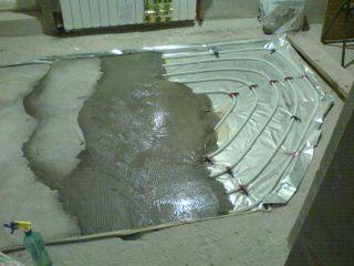

Suchkoff написал : Да, стяжка над трубой 3-5см маловато будет.
в самый раз, рекомендуется толщина стяжки над трубой примерно 1,5 диаметра трубы
Suchkoff написал : Подними до 5-8.
пол вечно холодной останется

Vidis написал : Сообщение от SuchkoffПодними до 5-8. *** пол вечно холодной останется
*** Докажете ! :) а теперь фото и описание...
Шаг укладки труб - 15см. Температура теплоносителя на входе +50...55град. Толщина стяжки НАД трубой - 4-5см (потом добавим керамоплитку на термоклее, еще 1см.) Температура на поверхности стяжки - +30градС. Сегодня за окном ночью +8. Батареи холодные. В помещении +23+25. Вопросы? :)
