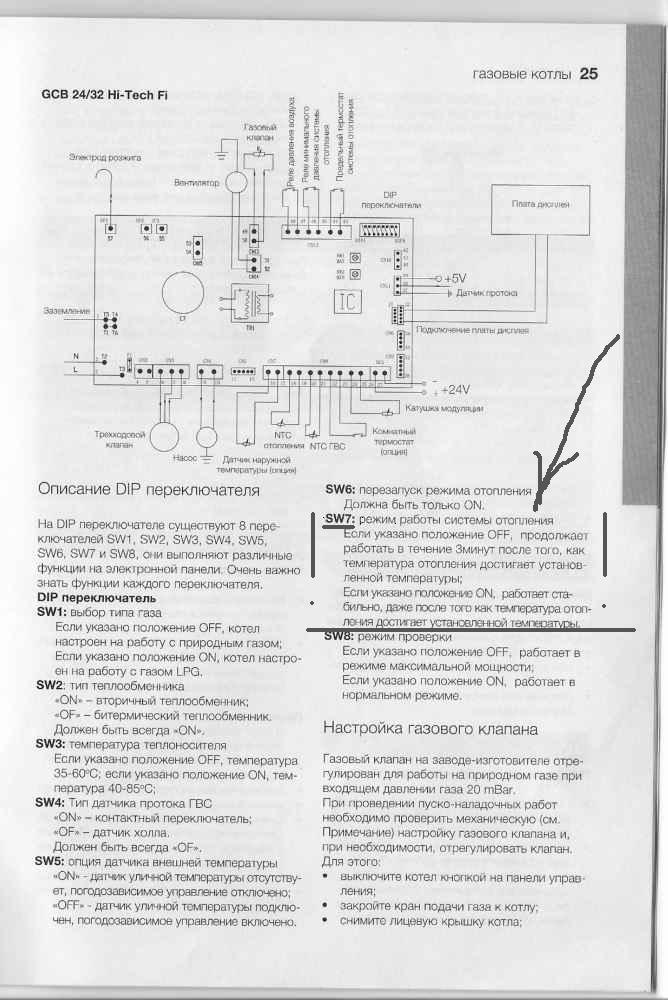

Судя по опросу в другой ветке у Вас их действительно много!!! Против АОГВ 11.6 Жуковский ничего плохого сказать не могу! Сей девайс прослужил мне верой и правдой 10 лет и полностью в рабочем состоянии отправлен на пенсию (стоит в огороде :)) Но "сильфон-термобаллон"(название понравилось - запомнил) и т.д. уже не для меня, про внешний вид я вообще молчу!!! В новую архитектуру моего дома абсолютно не вписывается! Хотя немного жаль, те же чувства испытывал когда купил плазму взамен кинескопного Филипса, но прогресс же не стоит на месте!!! Кстати, я не пришел на форум с кем то ругаться или ,извините за мой французский, обсирать чужие котлы, а просто хочу получить грамотные ответы на возникающие вопросы!!! Но это всё лирика, возник ещё вопрос: нашел всё в том же мануале про интересующие меня Dip переключатели (на рис. показано стрелкой)
Т.е. как я понимаю можно задать будет котел тактовать или нет? Кто что думает?

29.11.2011 в 23:05:25
На счет работы непрерывной.Так в идеале должен работать любой котел.А работают единицы.Основное-не соответствие мин. мощности котла расходу тепла системой. При прерывистом режиме работы СО будет остывать на сколько то градусов-обычно на 10-15.И только после этого следует включение.Причем в начале котел работает на полной мощности и перед выключением преходит на малую.Это просто увеличит расход газа.Для клапана частые щелчки никчему.Прегрузки при старте насоса ему тоже ни к чему. Мне за день надоело слушать это пятнадцати минутное включение -выключение.К тому же три раза корректировал температуру . Оставил по комнатному термостату. Если руки чещутся что нибудь сделать -лучше занятся програмированием. Оставшиеся деньги истратить на бесперебойник.Инвертор. А Жуковский котел проработал 11 лет и до сих пор находится в полностью рабочем состоянии.

Рад что мы находим общий язык! Со своим Жуковским пока не знаю что делать! Выкинуть жалко, а продать наверное не реально! У нас в городе проблем с сервисом и зап. частями для Elecrolux нет: везде продают и уже несколько организаций обслуживают, тем более что у него на самом деле ряд деталей используются как на других котлах, правда инфы по ним пока маловато, пришлось обращаться на форум. По поводу того что котел не выключается сейчас успокоился раз это можно изменять, только до сих пор не могу понять в каком варианте расход газа меньше??? Сервисы сказали что лучше настройку не трогать, просто поставить комн. термостат, наверное что я и сделаю! Планирую родной радиопульт Electrolux Flybywire (http://www.topthermo.ru/catalog/electr_htec/7/default.htm), правда цена кусается, но хочется беспроводной - не люблю сопли! К тому же пока не знаю куда поставить: когда строил 2й этаж боялся что будет холодней 1го поэтому на утепление денег не жалел, итог: что бы выровнять температуру во всем доме радиаторы на 2м этаже пришлось почти полностью приглушить (а то на первом +24 на втором доходило до +28, короче Африка). Что думаете по поводу сего девайса и возможного места установки?

30.11.2011 в 17:46:49
Расход будет одинаков.В любом случае. Комнатный термостат даст экономию в межсезонье.Когда расход тепла меньше МИНИМАЛЬНОЙ мощности котла.В этом случае котел начнет тактовать.
