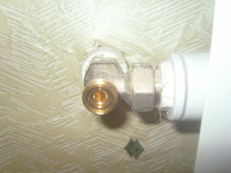

что у меня это за кран странный на выход на батарее? как нибудь его можно регулировать?

можно,шестигранником по часовой стрелке крутите-перекрываете.В обратную сторону-открываете.Странно только то что он вверху стоит.Его устанавливают внизу а сверху ставят вентиль с термоголовкой

все там правильно стоит , это угловой радиаторный кран, только у вас там головки на нем не хватает(заклушки)

Кран то правильный но должен стоять внизу(для гидравлической увязки системы и под шестигранник что-бы не крутили кому ненадо),а вверху обычный вентиль или под термоголовку.

так вроде внизу стоит ) кран хороший.

Ya pomoGUN написал : головки на нем не хватает(заклушки)
Колпачка.

:) это я ввел всех в заблуждение.На самом деле не совсем понятно место его расположения

Да нет, Вы явно указали "на выход".
