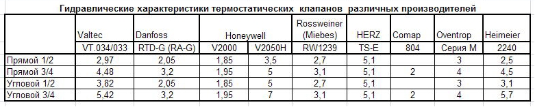

Эти клапаны для 2-х трубных систем. Вам нужно использовать что-то из приведенного списка ( или, в крайнем случае, увеличивать мощность циркуляционного насоса)
