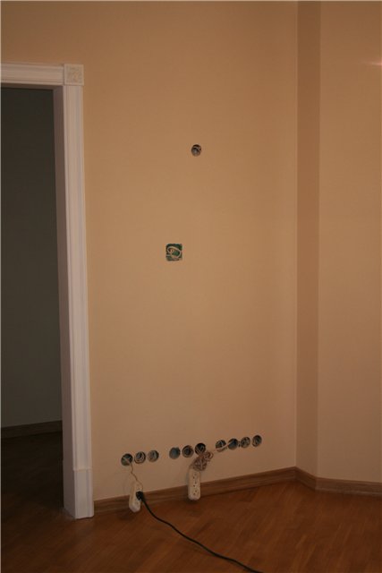

Polar_bear написал : Да нечего пока фоторафировать :-) Вот ремонт закончу, тогда буду технику покупать. Сейчас пока силовые, телефонные розетки в комнате наштробил и подумал, что хорошо бы навырост для будущего ТВ, пока стены не обклеены тоже розетки сделать. В перспективе хотел бы подключить спутниковую антенну, ДВД проигрыватель и комп (только чтобы авишки по телеку смотреть, чайники включать не надо :-) Или эти авишки, мпеги можно и по ДВД-проигрывателю смотреть? Тогда комп не надо подключать.
если "В будущем когда-нибудь " наступит через полгода , то скорее всего
ваш LCD TV будет с ресивером и DVD соединяться по HDMI разъему. настоятельно советую прокинуть в место установки 2 линии RG-45 5 категории.
стрим ТВ возможно тоже захочится.

Polar_bear написал : Как народ из положения выходит?
Если можно - я бы заложил в стену гофру около 30мм внутреннего диаметра от предполагаемого места монтажа ТВ панели до места, где будет расположен проигрыватель/магнитофон/декодер - просто отверстием наружу. Если нельзя - то можно потом воспользоваться напольным коробом - как на картинке - это напольный короб легран - туда без проблем лезут антенный кабель, шнур питания, и видеошнур... соответственно от ТВ до плинтуса, а в плинтусе - до проигрывателя.

18.07.2006 в 08:01:19
Достаточно часто применяемое решение. Распаечная коробка над подрозетником, в стене между ними - отрезок канализационной трубы 50 мм.
http://foto.mail.ru/mail/21vek1976/

Сейчас и в ближ. перспективе для ТВ актуальны след. кабели:
  • HDMI (причем не любой кабель можно покупать, залезте на ixbt)
  • компонент (3 выхода-тюльпана) для видео + 2 тюльпана для аудио
  • антенный
Кабели композит и S-video могут использоваться только для старого источника, если у него нет HDMI или компонента. Для современных ТВ и источников - весьма нецелесообразны.
В качестве источника:
  • плеер или рекордер (DVD, BD, HD-DVD) - подключаются по HDMI или компоненту
  • SAT-ресивер, желательно с поддержкой HD-сигнала - подключается аналогично
  • мультимедиаплеер типа TViX, Rapsody - подключаются по HDMI, DVI или компоненту
  • HTPC (home theater PC) - комп, заточенный для проигрывания медиаконтента - подключается согласно возможностям видеокарты - чаще всего DVI, D-sub, иногда компонент (через дурацкий переходник вкомплекте к видюхе), иногда HDMI (есть и такие видюхи)
Я бы посоветовал не укладывать кабели заранее, а проложить либо гофру, либо трубу, либо короб. Купите ТВ, купите аппаратуру - и все будет ясно
