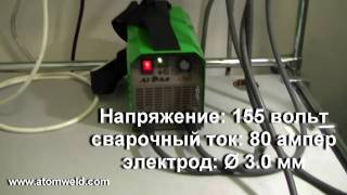

Вот можно посмотреть последнее видео его работы с металлами разной толщины, сварка ведется с углекислоте...

LeonidLZ, На некоторых видеороликах строка бегает из-за кадровой развертки видеодевайсов, на которые снималось видео. На самом деле нет бегающих строк, какой параметр выбрали, такой и горит на табло) Сейчас в сварочных инверторах прошивки не обновляются, мы не видим в этом смысла, так как остановились на оптимальных вариантах. Аппараты поставляются с последней прошивкой). Новые прошивки, возможно, будут лишь в полуавтоматах Атом. Хотя на данный момент особого смысла в этом нет, последняя прошивка очень удачная, в ней можно регулировать скорость наростания тока(аналог регулировки индуктивности).
