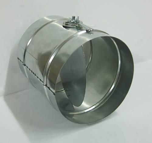

Хм... Совсем запутали. Дросселя это всеже дросельный клапан- поворотная створка. Шибер это шибер - задвижка. Ириска это ириса - диафрагма. Как бы совершенно разные в техническом плане вещи способные с разным качеством выполнять регулирование потока воздуха.

Ким написал : Это ириски и есть, просто автоматом все это подразумеваю под одно название
http://cfnewsads.thomasnet.com/images/large/491/491095.jpg ирис
http://prorab.dp.ua/images/com_sobi2/gallery/2812/2812_image_1.jpg дроссель
http://unvent.ru/images/goods/big/1505.jpg шибер
а то вы ещё больше запутаетесь)))

ирисовые не очень нужен, ибо настройка вентсистемы зависит не столько от того, насколько точно выставлен клапан, сколько от того, насколько при этом корректно сделаны рассчёты и замеры.
