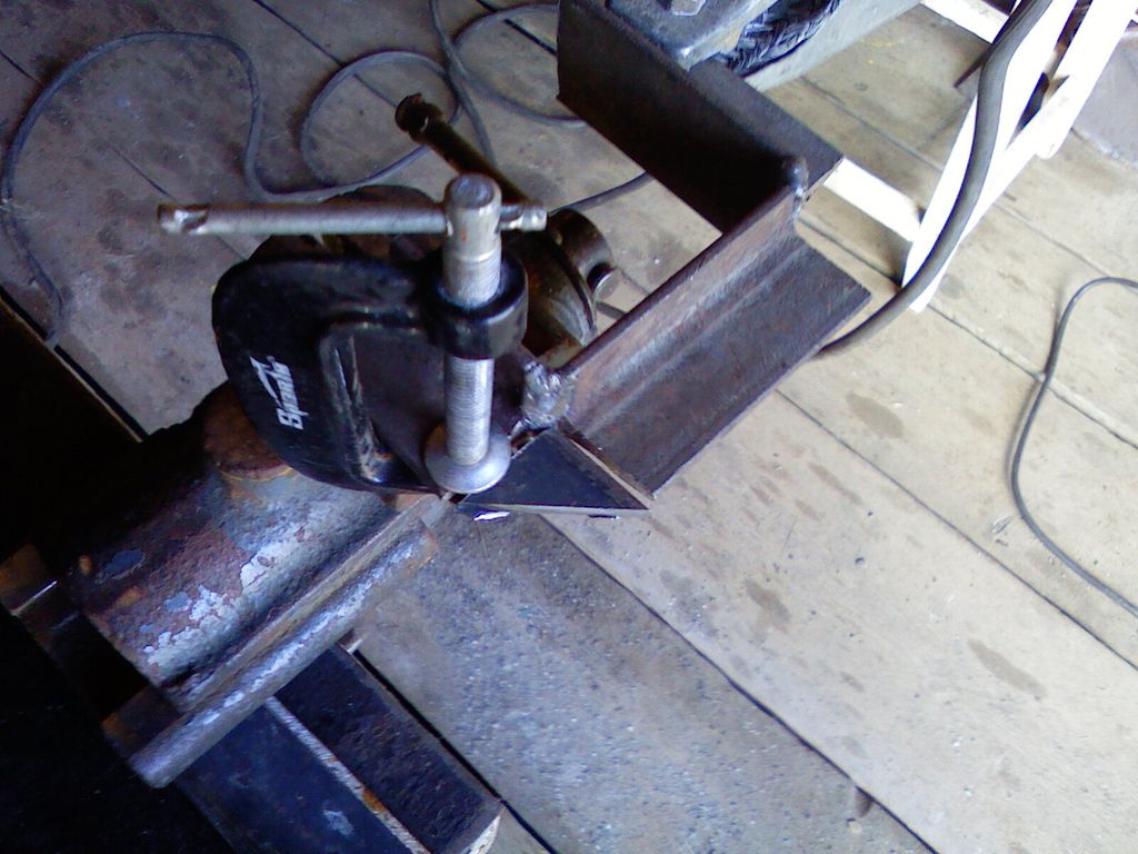

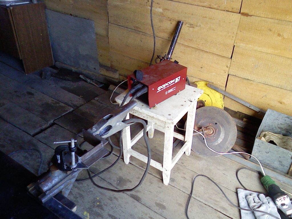

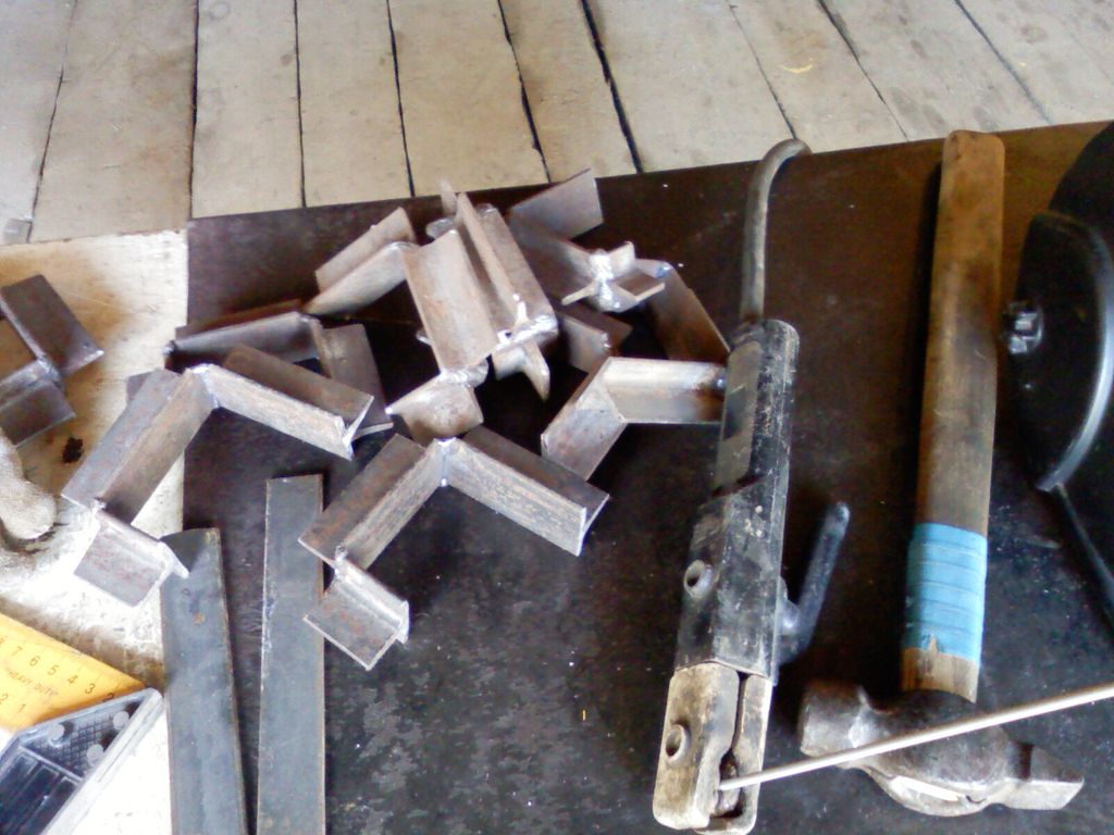

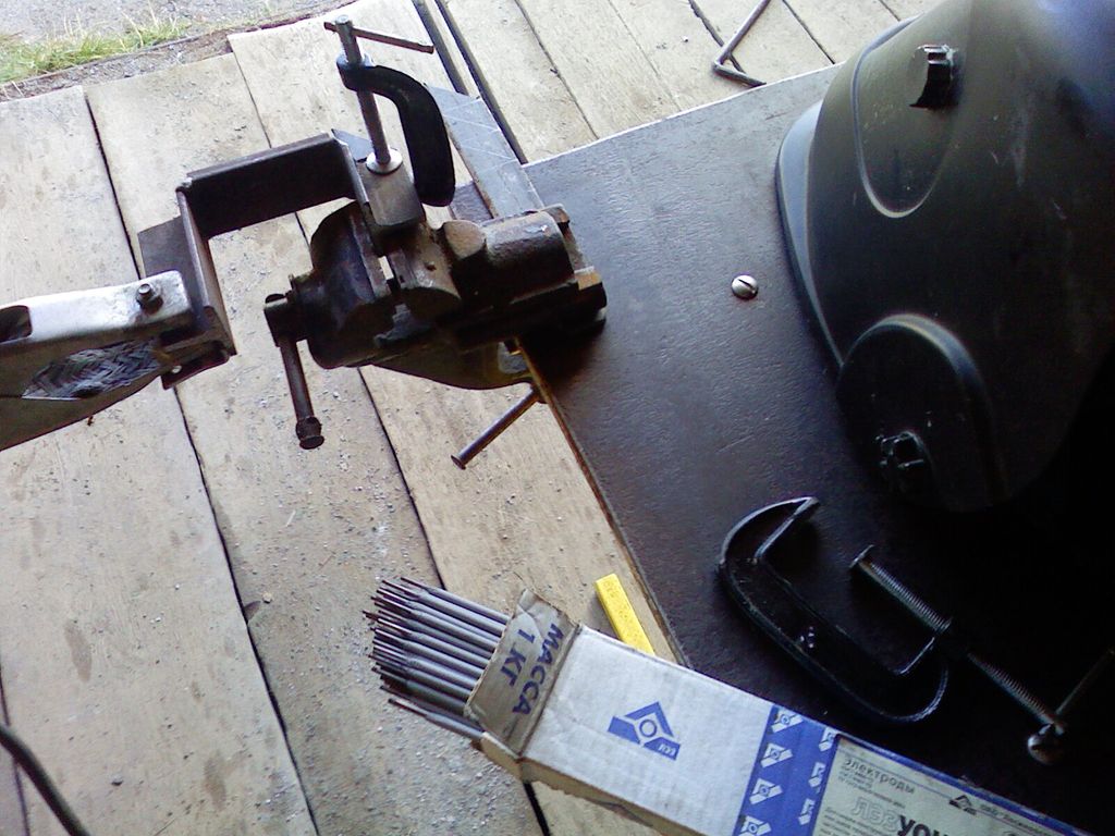

Поработал модернизированной струбциной, смонтировал лестницу. Класс!!! Удобно, пропало желание отрастить третью руку :) Ранее самые востребованные F-ки из машины и не доставал. В процессе захотелось иметь немного более длинные губки. Вчера сделал еще одну, изменил форму и немного удлинил губки, шпильку поставил М10. Струбцина стала больше походить на инструмент, а не на каракатицу :) Вот такой"НАКОЛЕНКЕТУЛЗ"получается ;)

Нормальный тулз, потому как такая же фабричная со скобой стоит в несколько раз дороже, чем обычные клещи. Да и винта у неё нет.
Только я бы не отрезал под корень губки, а только немного укоротил их и сделал в них паз, в который вставил бы фигурные пластины - так поудобнее приваривать и покрепче .
Спасибо за идейку,:applause: может тоже сделаю на досуге себе пару другую таких.
Дык, пригодились уже и не раз Снял не всё, погоду ловил, не до фотосессий было.

Вот в винте- то весь кайф. Я чё-то аналогов в инете не нашел, мож заявку на патент подать? ;)
Мне так проще и быстрее было сделать, а крепкости в шве там с избытком. Сделайте с пазом, интересно, как получится.

Сделаю, но только не скоро. Неохота сейчас на холоде вариться.
Кстати, можно и наоборот, не паз делать в губках под пластины, а сделать половины скобы из квадратной трубы 20 ( в ней вырезы под губки клещей ) - она жёстче на скручивание и к ней культурнее варить высокую гайку под винт. Как я уже показывал тут выше в теме с малыми С-образными струбцинами. Там же показано и как можно делать и чашки и воротки на силовом винте.
Ёптыть, опять разбогатеть не получилось, всё до нас изобрели ;), Кстати, про два винта на обеих губках я тоже думал, мож одну такую сделаю.

На этих струбцинах они в принципе не нужны, т.к винтом только регулируется величина захвата. Но можно, конечно и сделать, чтобы увеличить площадь опоры винта. Я на опорный конец просто гайку с прессшайбой навернул, типа- дёшево и сердито. И контрогайки обязательны, барашки в этом качестве очень удобны, без нних шпилька болтается как г.. в проруби.

Кстати, насчёт барашков - думаю, что можно приварить на наружный конец винта один барашек, а ещё один ( контрящий ) перед этим навернуть на винт. Тогда никакие ключи не понадобятся.
А на рабочий конец винта проще просто шайбу приварить. Действительно, там тарелка вроде не нужна.
Хотя, с другой стороны - тарелка имеет возможность некоего перекоса и зажима не слишком параллельных деталек.В ней еще надо сделать треугольный паз для прижима круглых деталей.
Так что тут есть над чем поразмыслить.

По опыту: на на первой струбцине я приварил гайку, и не разу за неё шпильку не крутил, а крутил пальцами за саму шпильку, так гораздо быстрее получается и усилие кручения нулевое, ключ не нужен. А на второй и гайку приваривать не стал, просто кусок шпильки ввернул и усё.

Вот про трубы хорошая мысля. Я думаю сделать два съемных наконечника для кругляка. Один на губку и он должен крепиться жестко, второй накручивается на шпильку, и его можно будет поворачивать на резьбе вокруг оси, с контрогайкой, естественно. Устанавливая один из наконечников, либо оба, можно будет и круглое с круглым под разными углами фиксировать, и круглое с прямоугольным. Первое, что приходит в голову- дачное заборостроительство: стоб круглый+ профтруба. С обычными струбцинами гимор обеспечен, сам проходил неоднократно.
