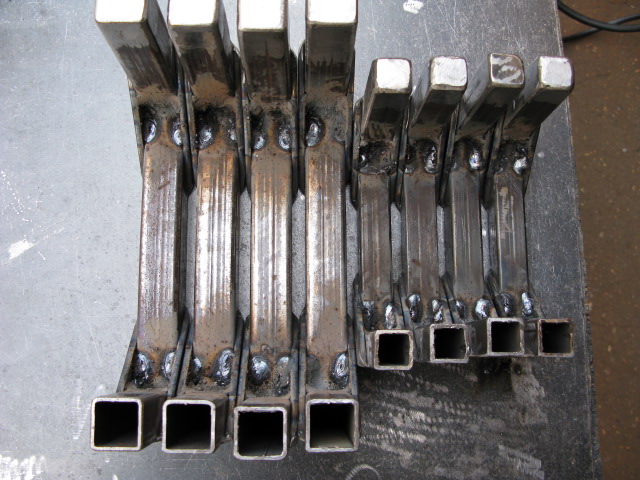

chico63 написал : Да, вот по теме сварки опять добавлю - сегодня решил "навести красоту" на скобы - заварить все мелкие раковинки после зачистки. Взял электрод 2 мм и на 60 А попытался заварить - Хрен там !:( Сразу дыры - как будто шилом протыкает, зараза ! Там толщина кое-где после зачистки ( ну на скруглённых углах, они впринципе особо не важны, только если ради красоты ) полмиллиметра-миллиметр. Взял опять 3 мм и на токе 80 А - гораздо удобнее заваривать:yu Видимо играет роль и меньшая плотность тока и большАя капля металла с электрода. В общем, все раковинки заварил именно толстым электродом. При меньшем токе начинал липнуть, а вот на этом всё получилось . Завтра буду делать сами винты с чашками, ну пофоткаю прОцесс .;)

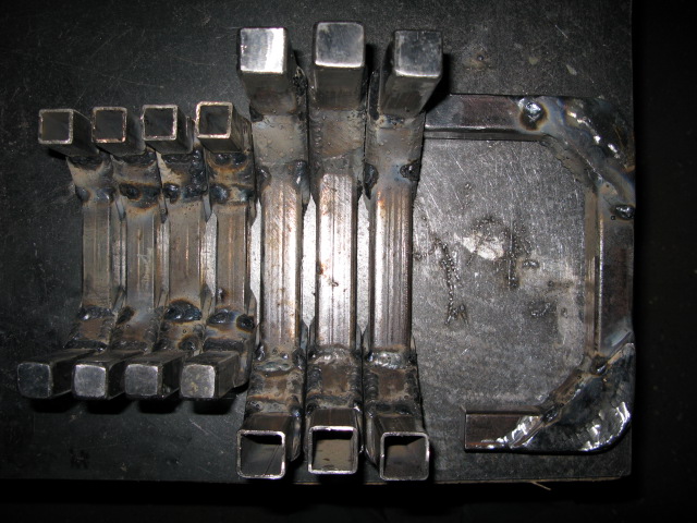

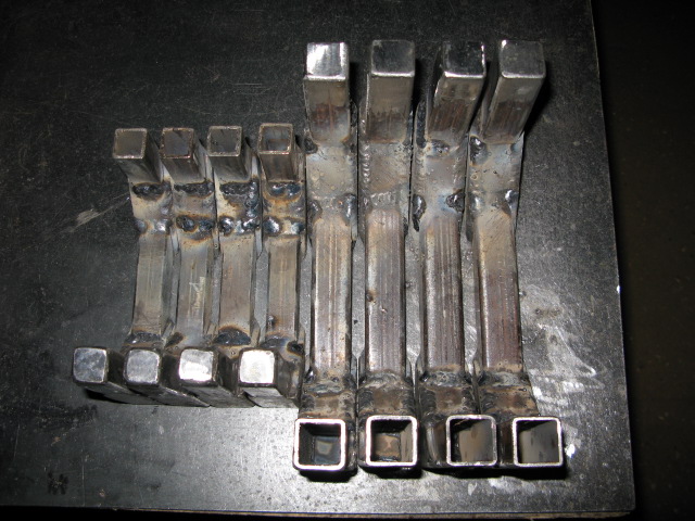

27.09.2011 в 21:30:10
Думал сегодня заняться шпильками, но не получилось. Быстро темнеет , удаётся поварить 2-3 часа всего. Вот сегодня решил прихватить внутренние углы - прихватились, но уж больно поганый вид получился.:( А зачистить в нишах не получится.:confused: В общем, решил заварить все ниши - пусть товарищ Malevich порадуется :clapping Заодно решил вообще все швы проварить - после зачистки/покраски получится совсем красиво :p Конечно, как и предполагалось, рога струбцин немного стянулись, миллимов на 5, но впринципе это не слишком то и критично - просто когда буду варить гайку с винтом , выровняю по-месту . Кстати, спокойно буду варить оцинковку - покрытие выгорает мгновенно. Просто варю на улице с ветерком, да и стараюсь вообще задерживать дыхание, когда варю шов. Так что особых проблем нет. Конечно, когда варят постоянно да в закрытом помещении - не позавидуешь.
