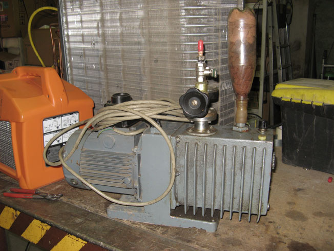

Подкатили (бывший холодильщик) вот такой ,машина-зверь!Думаю использовать в стационаре и на больших системах,чтоб REFKU дольше сохранить..
