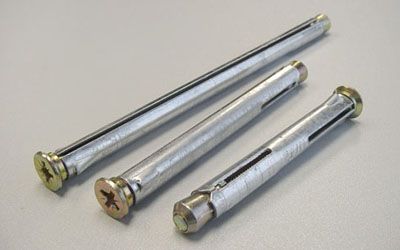

tuger написал : Сообщение от AMA3OH
             Анкер этого не допустит.
                 Сообщение от Проффэсор
            При впирании анкера не помогут.
И так, имеется два противоположных мнения, давайте разберёмся, естественно применительно к теме, в смысле какой крепёж выпрет, и какой применить, чтобы этого избежать.
Проффэсор написал : Сообщение от tuger
            При вПирании анкера не помогут.
А при вЫперании да.
Смотрим на анкер и немного рассуждаем. Два конца и на обоих концах КОНУСЫ и распираемые стенки. Сверлим отверстие точно под размер такого анкера. Вставляем анкер , регулируем положение короба двери и затягиваем анкер. Происходит распирание обоих концов - и в коробе и в стене. для наглядности фотка такого анкера. Кидать томаты в меня из-за того, что не подумали про такой анкер не надо= тут такие битвы были про шурупы и саморезы, что про такие анкера знать надо любому мастеровому с нашего городка ;)
AMA3OH
AMA3OH
Регистрация: 16.05.2008
Астрахань
Сообщений: 3257
20.10.2011 в 22:11:52
Добавлю - называется такой приблуд РАМНЫЙ анкер.
Использование рамного анкерного соединения
Название анкерного соединения предполагает использование анкера рамного для соединения различной сложности. Деревянные, металлические и пластиковые рамы и коробки, в том числе и оконные, надежно фиксируются при помощи такого крепления, как рамный анкер, к кирпичу, бетону и строительному камню. Позволяет подобное крепление создавать монтаж на сквозных конструкциях. Рамный анкер изготовлен из оцинкованной стали, состоит из гильзы, конусообразной втулки и винта. Монтаж конструкций, при котором используется анкер рамный, напоминает монтаж анкерного болта и клинового анкера: перед установкой анкера просверливается и очищается отверстие необходимого размера, анкер вставляется в отверстие и винт закручивается, распирая втулку. Гильза анкера снабжена специальными ребрами, предотвращающими проворачивание конструкции. Такой тип анкера может быть оборудован потайной или сферической головкой.
