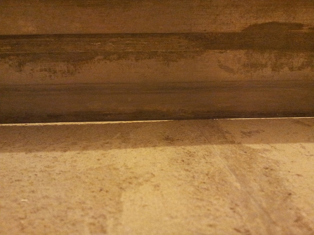

Выровнял пол ветонитом 5700 по металлическим маякам, достаточно все ровненько, но маяки малька выступают, где на 1 мм, где на 2 мм. Подскажите, плиз, как с этими щелями поступить? Надо дальше ровнять, и если да, то чем, или под ламинат так пойдет? Панели ламината планируется вдоль маяков класть. Помогите советом, а то работа встанет, пока голову буду ломать.
mihamaster
mihamaster
Регистрация: 27.06.2008
Сообщений: 6351
02.09.2012 в 00:29:15
Noland написал : а то работа встанет, пока голову буду ломать.
А вы не ломайте :) 1-2 мм,как-бы,не критично.В принципе,компенсируется подложкой под ламинат.Раскатайте подложку,уложите на пробу пару рядов на маяке.Оцените как получается.Если уж очень не понравится,маяки можно сточить.Болгаркой,например. P.S. Хотя,судя по фото,может выгоднее малость подровнять смесью.Используйте ту же смесь.Пожиже развести и протянуть правИлом в проблемных местах.Будет немного некрасиво на вид,но это ничего.
