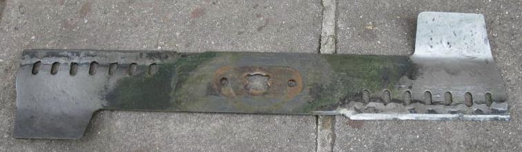

На покосе попадается много камней,особенно за территорией,наверно подбрасывают:a Родной нож вскорости сточился,да и отверстия для мульчирования как мне показалось снижали воздушный поток,а при забивании травой вызываю дисбаланс. Цена на новый не порадовала-1200 руб. Решил колхозить... Зарезал УШМ полоски на ноже,вырезал из 3 мм Ст 3 такие же по размерам и приварил к ножу,заодно заварил отверстия на лопостях.Заточил и отбалансировал нож.Сталь конечно мягче,но на сезон хватает.
