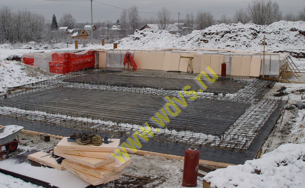

А так вот такой парник, там греется бетон, температура бетона в среднем +14...+16 Парни уже очень быстро доделывают армирование, осталось довязать верхний слой сетки и поставить борта по периметру, на понедельник заказали ещё заливку остальной части.

а сколько всего газовых баллонов? далеко заправка? газ на плиту- из баллона?

заправка да, далеко... 50 км где-то потому и укрыли плотно и с пенопластом, за сутки ушло всего 2 баллона - очень неплохо! температура обогрева держалась около +20, при этом бетон до +16 прогрелся всего 7 баллонов
газ на плитку да из баллона

Gennady написал : А так вот такой парник, там греется бетон
Пленка на рамах армированная?

Да, армированная
