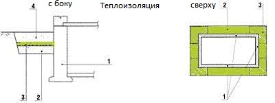

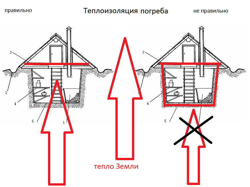

А что здесь спорного? Давно известно что любое помещение находящееся на границе теплой земли и холодного воздуха (в зимний период) нужно теплоизолировать ТОЛЬКО от холодного воздуха, а не от земли. Например погреб:
В случае с этим домом та же картина:
Здесь температура земли показана с открытого (продуваемого ветрами поля). Естественно в земле закрытой домом, температура будет выше.
Вот что советуют производители теплоизоляции, например теплекс:
Вот как рисовал я основываясь на многих данных, теоретиков и практиков строительства фундаментов на глинистых почвах:
и вот что сделал ......... (модерация)
разница огромная

25.12.2011 в 12:51:27
Игорь СПб написал : Давно известно что любое помещение находящееся на границе теплой земли и холодного воздуха (в зимний период) нужно теплоизолировать ТОЛЬКО от холодного воздуха, а не от земли. Например погреб:
если в доме температура хотя бы +18 оС, то это означает, что тепло будет уходить в Землю. Не можем мы передать тепло от менее нагретого тела более нагретому телу - [термодинамика не позволяет.](http://невозможен самопроизвольный переход тепла от тела, менее нагретого, к телу, более нагретому.) (либо нам нам надо строить подвал глубиной метров 20 согласно Вашей диаграме).
Игорь СПб написал : Здесь температура земли показана с открытого (продуваемого ветрами поля). Естественно в земле закрытой домом, температура будет выше.
Тогда нарисуйте диаграмму тепловых полей Земли для участка, закрытого домом. На Вашей картинке ничего подобного нет, обсуждать нечего. (ИМХО, будет очень сложно обосновать такое искривление поля, что под домом будет +20, а рядом на глубину до 2 метров - 0 оС)

Михалыч написал : Вот это самый спорный момент. Это- пришло из МЗФ. Теперь все пихают во все фундаменты без разбору. Вобщем-то и Геннадий сомневался в этом, но воткнул...-
Ничо тут спорного нету. Теплоизоляцию он воткнул совершенно правильно. При эксплуатации дома в подвале вне зависимости от того, отапливаемый подвал или нет, всегда будет теплее, чем температура земли зимой на 2-х метрах. Единственное исключение - это будет текущей зимой, когда дом еще не построен. Насчет дренажа - судить не могу. У нас нету грунтов, требующих дренажа - поэтому тема мне мало знакома. А в МО - там у друзей есть дачи. Там да, глины и суглинки. Гиблая земля!
moskon
moskon
Регистрация: 15.11.2008
Сообщений: 1017
26.12.2011 в 17:51:30
Vladimir_Vas написал : Ничо тут спорного нету. Теплоизоляцию он воткнул совершенно правильно.
Как раз очень спорный момент, но это вопрос не Gennady, как исполнителя. Это вопрос проектировщику.
Исполнял несколько подобных проектов. Всегда нижняя плита после подготовки выглядела как подбетонка, гидроизоляция, армированная плита, экструдированный пенополистирол, стяжка. Ну и соответственно утепление стен цокольного этажа после гидроизоляции на всю глубину, с устройством подпорной стены в пол-кирпича.
Подобный "пирог" проектировщики объясняли тем, что утеплитель под плитой снижает прочностные характеристики опорного грунта и может привести к неравномерной осадке всей конструкции.
