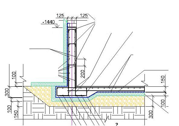

Gennady написал : Таким образом, постепенно закрываем всё дно котлована. И в ближнем углу уже начали засыпать основную подушку из щебня 20-40, создав основу и фильтрующее поле под будущим коттеджем.
Уточните, пожалуйста.
Будет ли сделана по щебню после трамбовки сплошная горизонтальная битумная гидроизоляция-заливка?
Или она при данной конструкции основания под фундамент уже не нужна?
Я так понял, что упомянутая Вами "сплошная гидроизоляция 2-мя слоями ТЕХНОНИКОЛЬ-Эласт" будет только по стенам фундамента. ____________________________________________ У меня рядом по схеме щебень-битумная заливка-армированная монолитная плита строили четыре кирпичных 17 эт. дома по проекту Роспроекта. На плиту уже ставили блоки ФБС. Фундаменты были мелкозаглубленные, до 1.5 метра. Причем на двух домах смежных из-за склона был перепад между плитами основания около 90 см. Дома недостроенные на уровне 3-4 этажа лет 6 стояли без отопления и дренажа (недострой). Удивительно, но без видимых последствий.. Сейчас никто не верит, что в смежных домах имеется такой перепад по уровням фундаментов. Только запененный снаружи шов напоминает, что домики раздельные. У нас тоже суглинки. 60 лет назад лес стоял.

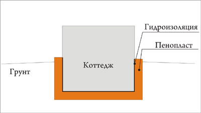

alandex написал : Будет ли сделана по щебню после трамбовки сплошная горизонтальная битумная гидроизоляция-заливка?
Нет, заливки не будет. Щебень трамбуется, на него укладывается пенопласт сплошным слоем под всем пятном опоры конструкции, затем укладывается в два слоя гидроизоляция.
Пришлось нарисовать принципиальную схему за 10 минут. ну и разрезик один из проекта с некоторыми размерами "сфоткать"

Интересно про пенопласт, он же теряет свои теплоизоляционные свойства во влажной среде, его как-бы защищать надо-бы от сырости ? Или он на мембрану с обрешёткой укладывается? Или по-фигу ?

Алакс написал : он же теряет свои теплоизоляционные свойства во влажной среде
вспененный воду набирает со временем, а экструдированный не набирает, на фундамент идёт экструдированный

Gennady написал : на фундамент идёт экструдированный
  • да, погуглил про него. дают отличные показатели во влажной среде и, к тому-же, несёт функцию защиты гидроизоляции от внешних воздействий. спасибо, взял на заметку для себя - применение эппс на внешнем контуре.

Алакс Это,как бэ,стандартная схема...:confused: Другие решения являются компромиссом.

Пара вопросов, если позволите:
Gennady написал : Будем монолитить
Электроподогрев? Или пока достаточно укрыть?
Gennady написал : на него укладывается пенопласт сплошным слоем под всем пятном опоры конструкции,
Какой плотности пенопласт? Под фундамент более плотный, чем под плитой или плотность везде одинакова?
