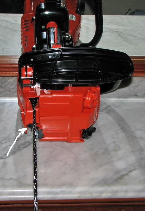

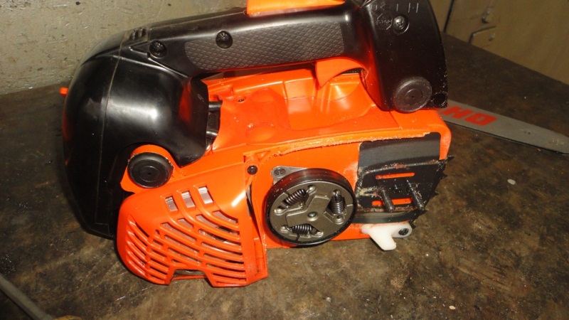

Bryuslee
Bryuslee
Регистрация: 15.11.2008
Ирпень
Сообщений: 345

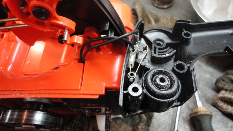

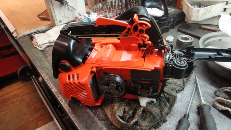

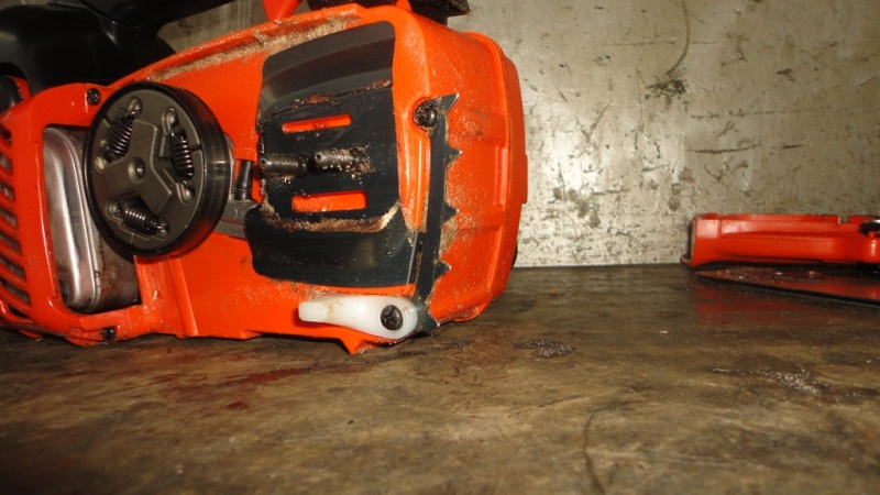

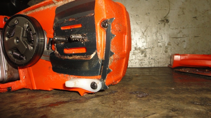

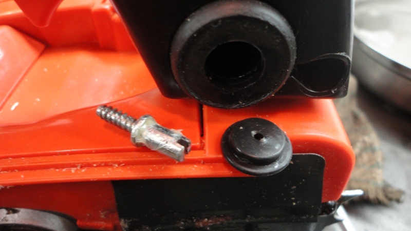

03.11.2011 в 22:02:48
Вот пофоткал, За качество снимков чур сильно не бить, ну так по пинать ногами, и хватит))))))), и не давайте читать эту тему представителям хускварны, вот они меня точно забьют как мамонта, за грязную пилу)))))))
На пред последней фотке решил снять не достаток этой модели, на мой взгляд, ту самую защелку крышки воздушного фильтра, она мне кажется долго не прослужит, на последней винт регулировки подачи масла, в глубине, из-за того что снимал в плохо освещенном помещении, очень сложно найти нужную фокусировку.

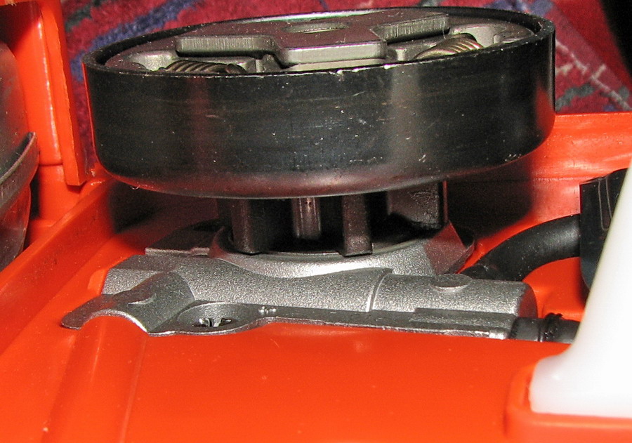

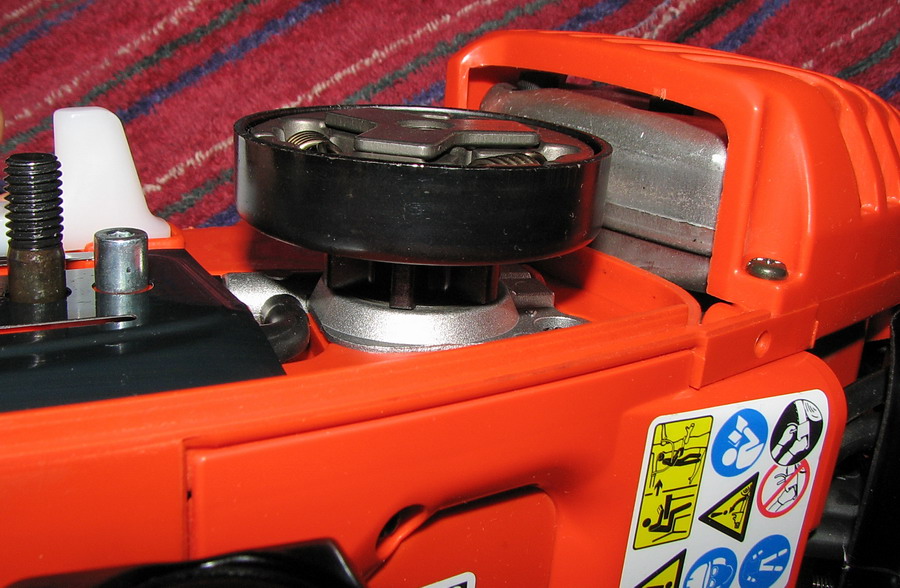

Не большой фотообзор 350-ой;
Дмитрий Т

Bryuslee написал : Вот пофоткал
Навскидку, не понравились вентиляционные отверстия в днище, такого ни у кого не видел. Не понятно какой насос, у эхо металла наружу много, виден и металлический насос. Понравилось крепление шинки на мет. основу.
DED написал : Не большой фотообзор 350-ой
На моей зубчатый упор так не прикрепить, нет отверстий.
Bryuslee
Bryuslee
Ирпень
Сообщений: 345
04.11.2011 в 20:01:25
А вот на мой взгляд, это не плохо, все таки при продолжительной работе меньший риск перегрева, Хотя конечно, на прочность при ударе это минус, а насчет какой там масло насос я попробую узнать и если узнаю, то обязательно сюда отпишу.
Дмитрий Т
Дмитрий Т
Братск
Сообщений: 12103
04.11.2011 в 20:26:35
Bryuslee написал : Хотя конечно, на прочность при ударе это минус,
Я имел ввиду другое, мусор и грязь туда имеет свободный доступ, куда попало пилу не поставишь.
