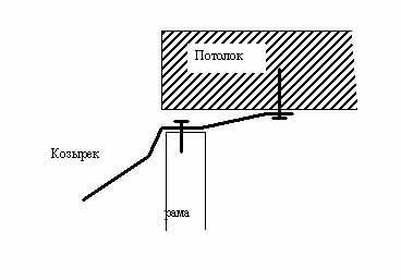

Скажите, как Provedalовское остекление должно крепиться к верхней плите? Дело в том, что у меня установили остекление из раздвижного проведала. Все вроде пока хорошо, но я заметила вот что: Они собрали раму, сверху к ней на саморезы прикрепили козырек, а потом этот козырек (той частью, которая внутрь направлена) прикрепили на саморезы к потолку. Рисунок прилагается. И Все! Кроме козырька сверху никаких больше креплений нет! Я вообще прибалдела слегка. На вопрос о том. почему сверху конструкция крепится только при помощи козырька а не специальных креплений монтажники мне ответили, что так и должно быть.
Скажите, неужели действительно так?!?
