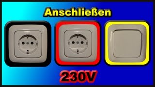

Alexiy написал : каждая розетка должна присоединяться к транзитному PE-проводнику ответвлением.
а в какой стране кроме нашей еще так считают? (мы сейчас постепенно переходим на международные нормы) Elektroinstallation Teil 2: Anschließen zweier 230V Schuko - Steckdosen und eines Lichtschalters
