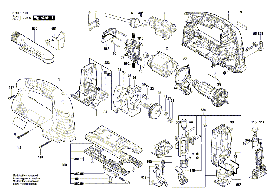

Я тут в свободное время покопался в схемах и немного подумал. В общем, с 140 лобзиком получается следующая картинка.
К сожалению, схема несколько кривая, там не все описание есть, но что есть, достаточно. Рабочий шток закреплен между 2 направляющими. Замок приварен или заштампован намертво. Если это сделано ровно, то еще ничего, если не ровно, исправить невозможно. К штоку приварена штампованная овальная корытообразная ванночка ( к сожалению, не знаю, как ее правильно назвать). По этой ванночке ходит игольчатый подшипник, закрепленный на зубчатом колесе, как на маховике. Он и приводит в движение этот шток. Если раньше все лобзики бош делал по другой схеме, то эта впервые была опробована на 150 лобзике. Принцип работы одинаковый. Так вот эта ваночка имеет некий люфт с направляющими. Он заметен, если пилку попробовать повернуть по вертикальной оси вправо-влево. Таким образом получается, что механизм привода штока при работе начинает ракачивать пилку вправо-влево. Вниз - он прижимает ее к одной направляющей, вверх - к другой. Пилка постоянно меняет направление от одного направления к другому. По мере выработки направляющих или корыта этот люфт будет увеличиваться. У меня возникают сомнения, что этот люфт улучшает качество пиления пилкой. Раньше я такого не встречал. Но этот люфт на лобзиках сделан намеренно. Не думаю, что есть сложность посадить это корыто более точно к направляющим на заводе, чтобы люфта не было совсем. Я смотрел и сравнивал схемы 6 лобзиков.

SerShe написал : По этой ванночке ходит игольчатый подшипник, закрепленный на зубчатом колесе, как на маховике. Он и приводит в движение этот шток. Если раньше все лобзики бош делал по другой схеме, то эта впервые была опробована на 150 лобзике. Принцип работы одинаковый.
У большинства лобзиков вообще такая же схема...
