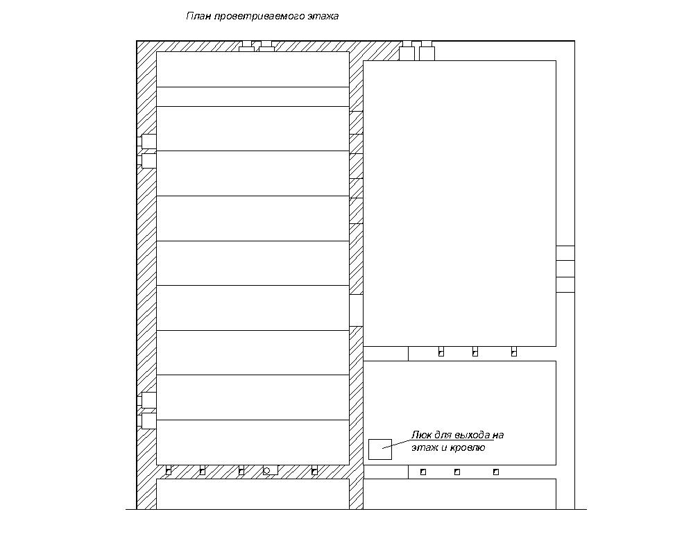

Не употребляйте жаргон и мерзкий суржик, а равно и слова на украинском. На чердак не суйтесь - не ваше это и проложить проводку там по правилам очень затратно. Вся проводка должна быть внутри вашей квартиры. Простейшую схему Вам рекомендовали.

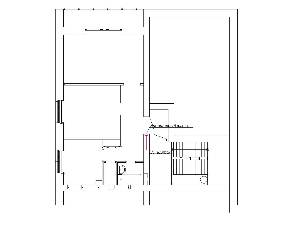

15.11.2011 в 11:34:56
План квартиры Розовым показано место предполагаемого квартирного щитка

Чем заменить тот выключатель что сейчас установлен перед счетчиком? А это и есть самая сложная работа, которую нужно выполнить с отключением стояка. Особенно упор на то, сколько фаз в работе и не идут ли нули шлейфом. Опечатаны ли счетчики, планируется ли работа по увеличению проводов разводки эт. щита на ПВ1 медь 4 мм.кв. планируется ли установка отдельных орешков на стояк. Фото подробнее (без фанатизма само собой).

Крис может на чердак и не лазит, а вот жэковцы или кто ещё могут и посетить... И тогда впаяют Вам штраф в двойном размере квартплаты пропорционально занятой площади чердака. И это будет ещё по-божески, так как в действительности, Ваши действия подпадают под самозахват недвижимости, что уже тянет на уголовное преследование.

15.11.2011 в 11:43:33
NAP написал : Розовым показано место предполагаемого квартирного щитка
Это ж какой толщины у Вас входная стена, что Вы туда собираетесь щиток уместить???

15.11.2011 в 11:47:01
И какой ширины щиток?! На 2 модуля?

15.11.2011 в 11:47:04
Нельзя принять решение об установке до счетчика АВ 32-40А. Без предварительного осмотра.
