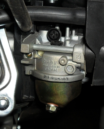

Конечно-двигатель то ведет себя нормально на переходных,под нагрузкой,и холостых,тяга есть ,не перегревается-все.Карб-хондовский.Уточню -название темы "Двигатели Хонда серии GX".Самая левая-регулировка количества смеси ХХ.Дозатор системыХХ находится под крестообразной регулировкой,воздух туда поступает прямо с фильтра,топливо -с главного дозатора,затем под регулируемый жиклер(который слева),только надо убедиться что он неопломбирован.-

двигатель на разных режимах работает нормально.пробовал пахать тоже нормально.а крутить дозатор системы хх мне пока нельзя.двигатель на гарантии.и когда покупал спросил что можно крутить а что нельзя.

дорого для одного раза настроить.что то мне всё больше начинает казаться что он был настроен раз в нём болт качества спилен и заклеен.выходит меньше чем положено мне не как не выстовить.а вообще хрень это всё.он ведь в огороде не на холостых работает.и если поработает на холостых несколько секунд перед тем как его заглушить,на больших или на маленьких оборотах не чего с ним не случиться.

Что же Вы сразу не сказали...регулятор все вашему движку отрегулирует,.В теме про хонду уже вертели подобное...
