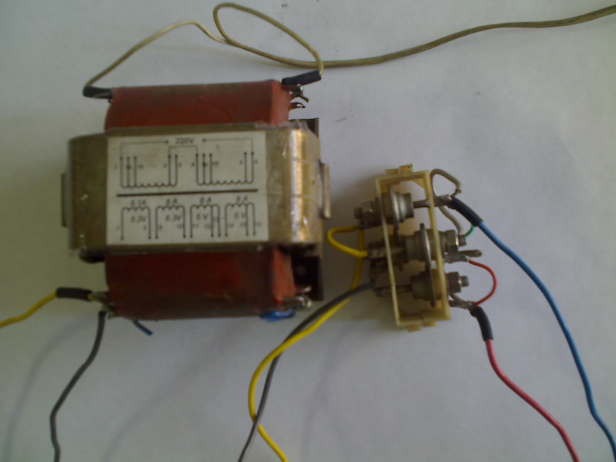

NAP написал : Валяется в гараже где то набор для автомобилиста. На базе двигателя от дворников ВАЗ и гибкого троса спидометра насадка насос что то типа мелкой болгарки - наждака - дрели и еще что то. Все работает от прикуривателя. За все время так ни чего и не использовалось. Но что бы можно было использовать не только АКБ в свое время раздобыл трансформатор ТН 61-127/220-50К на нем есть 4 вывода по 6,3В/8А где то найден диодный мост на базе диодов 2Д203Д. Ну учитывая то что в электронике ни бельмеса то уже много не понятных слов написал. Но тем не менее какими то проводами все это скручено и так как не давно купил китайский мультиметр то на конце проводов есть порядка 12В постоянного напряжения. Вчера в очередной раз споткнулся об транс и вспомнил о наборе. Вопрос. Учитывая выше сказанное можно ли безболезненно подключать к сборке указанный двигатель с насадками? Пробно подключал крутится на ХХ. Или что то нужно еще в схему? Да и какой мощьности можно двигатель к такому выпрямителю подключать.

Это не маленький транс.Это от 125 и до 250 вт,судя по фото(на нем написано)конденсатор,если использовать для компрессора,нужен,как зайцу стоп сигнал.Да и вообще он там не нужен,если к нему подключить скажем приемник,то 100 герцовый гул будет все равно,а компрессор этих пульсаций и не заметит.

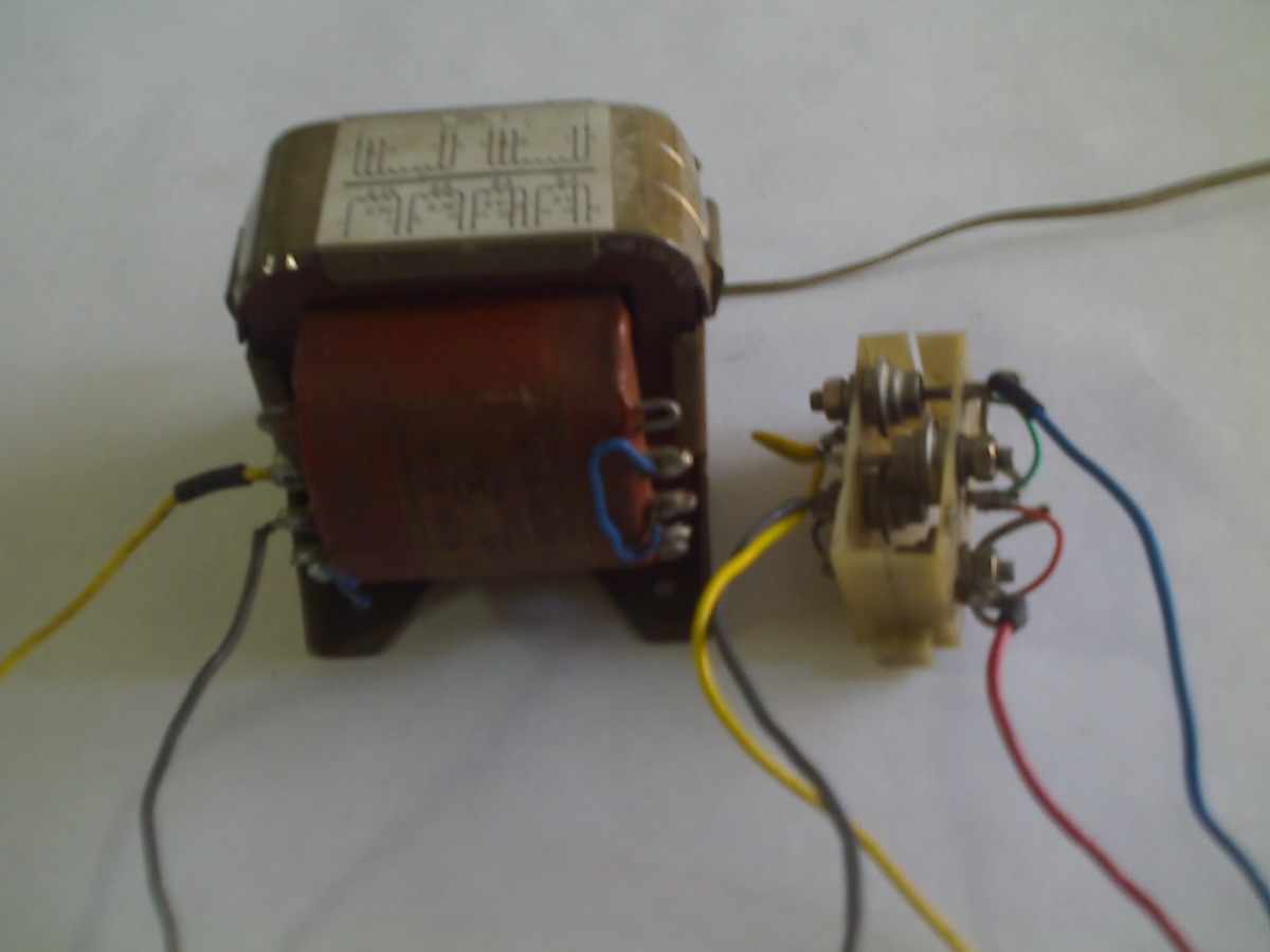

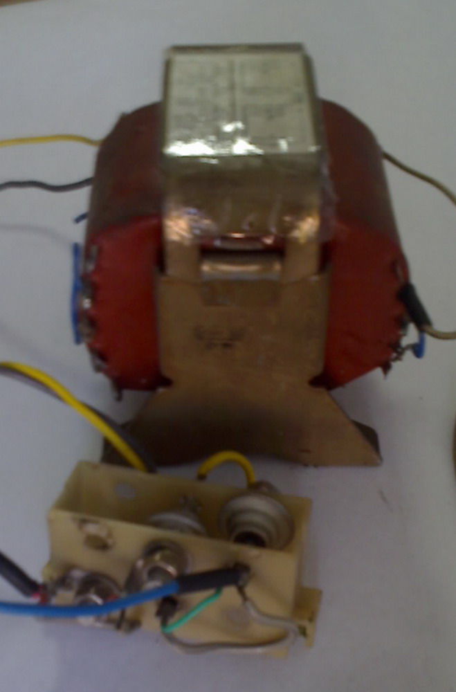

У меня трансформатор такой вид имеет. Диоды можно и на радиаторы поставить. А вот конденсатор как бы не знаю куда и какой впаять. Когда собирал до кучи это то разговор об конденсаторе был и наверняка оный где то лежит. Вот думаю а на основе этого транса можно ли зарядное соорудить? А потом зарядное использовать как выпрямитель для подключения потребителя на 6 и 12В? Можно ли все обмотки соединять параллельно? Получить из 4 обмоток 6В и с 2 обмоток 12В? Тогда нагрузку на выходе можно будет больше подключить? Или это для самовара уже большой подвиг будет?

NAP написал : У меня трансформатор такой вид имеет..А потом зарядное использовать как выпрямитель для подключения потребителя на 6 и 12В? Можно ли все обмотки соединять параллельно? Получить из 4 обмоток 6В и с 2 обмоток 12В? Тогда нагрузку на выходе можно будет больше подключить? Или это для самовара уже большой подвиг будет?
Диоды 2Д203Д без радиатора могут длительно работать при токе 1 ампар. Т.К. схема мостовая, то 1А*2= 2ампера, с радиаторами ток 10А на диод. Но это Вам не надо - транс такой ток не выдаст. Если инструмент расчитан для работы от бортовой сети 12в. то при 6 теряется половина мощности и обороты будут меньше в двое. Если транса по мощности не хватает, то можно его включить в буферном режиме (паралельно) с аккумулятором 12вольт. Вне рабочего времени аккумулятор будет заряжаться, а под нагрузкой отдавать ток и держать напряжение 12в.

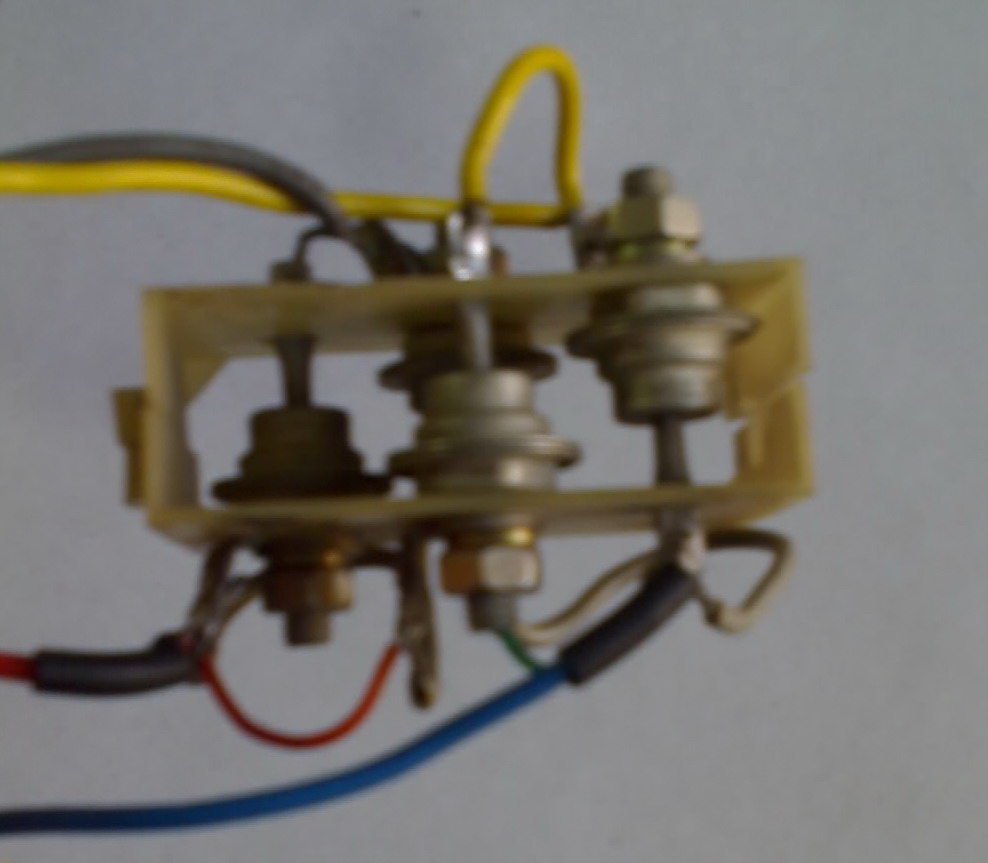

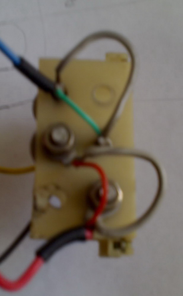

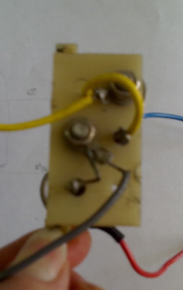

Peter_Pen написал : Диоды 2Д203Д без радиатора могут длительно работать при токе 1 ампар. Т.К. схема мостовая, то 1А*2= 2ампера, с радиаторами ток 10А на диод
Что то я не могу понять как соединены диоды Из одних и тех же диодов и подвод и отвод.

Peter_Pen написал : о это Вам не надо - транс такой ток не выдаст. Если инструмент расчитан для работы от бортовой сети 12в. то при 6 теряется половина мощности и обороты будут меньше в двое. Если транса по
Все это не соответствует истине.Транс у него выдаст 8 ампер,на нем написано.С половиной мощности это тоже далеко не так,он может и 1/3 не выдать.И с оборотами не все так просто,это надо смотреть на графики зависимости и мощности и оборотов от питающего напряжения,для данного типа двигателей.И аккумулятор не надо цеплять,это не совсем правильно,а точнее совсем не правильно.Заряженный аккумулятор не надо заряжать он этого не любит.
NAP написал : Что то я не могу понять как соединены диоды Из одних и тех же ди
Если не найдешь как это сделать напиши я расскажу.Ну или кто то другой,сейчас нет времени,а вечером можно.Да и диоды в такой сборке 10 А не выдержат,они просто сгорят.Кстати моторчик можешь подключить к 12 вольтам переменного тока,он должен работать бес проблем.Если мотор вращается в одну сторону при смене полярности на питающих клеммах он будет работать от переменки.

Pavel003 написал : Если не найдешь как это сделать напиши я расскажу.Ну или кто то другой,сейчас нет времени,а вечером можно.Да и диоды в такой сборке 10 А не выдержат,они просто сгорят.Кстати моторчик можешь подключить к 12 вольтам переменного тока,он должен работать бес проблем.Если мотор вращается в одну сторону при смене полярности на питающих клеммах он будет работать от переменки.
При смене клем двигатель крутится в разные стороны. Мост собран правильно как бы разобрался по рисунку схемы. Красный провод на моей сборке это "+". Теперь по посадке диодов на радиатор. 2 диода можно посадить на один радиатор а 2 остальных каждый на разный радиатор?

NAP написал : Теперь по посадке диодов на радиатор. 2 диода можно посадить на один радиатор а 2 остальных каждый на разный радиатор?
Именно так и делается стандартно.Движок к переменке не надо подключать.Я бы у себя просто попробовал бы,но это,что бы освежить в памяти.Садят и все 4 на один радиатор,но в этом случае изолируют (электрически) два от радиатора,как правило слюдяными шайбами,но это уже для общего образования я написал.
